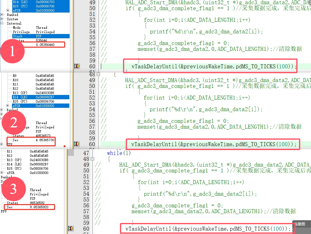

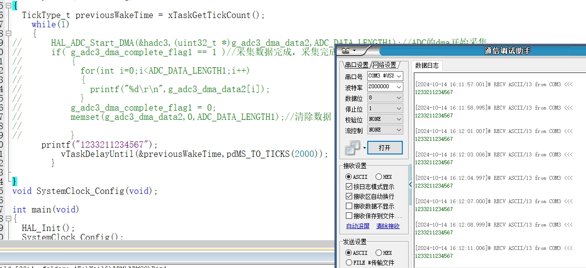

 楼主| 发表于 2024-10-14 16:15:09 | 显示全部楼层
eric2013 发表于 2024-10-14 09:31
我这个测试了没,测试了告诉我下
我用仿真测试了一下,然后用串口打印模拟了一下2s,1s,500ms都是准确的,仿真全部注释掉以后的是第一张图
