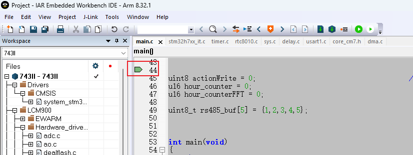

不知道按到的哪里,在C编程页面上出现了深绿色箭头,有大佬知道这个这个箭头有什么用或者如何消除吗

这个是书签,按上面有个盾牌一样的图标中间有个白色十字的图标可以放置或者取消;图标左右的两个< > 按键可以切换书签

感谢大佬,问题已解决
