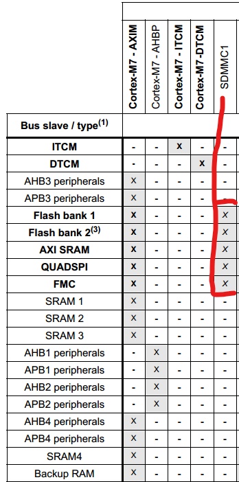

各位专家您好,我在使用H7的时候,如果我的读写buffer在0x24000000位置的时候,发现读写SDMMC1是正常的,当我的buffer在0x30020000位置时候,读写错误,我知道这是由于DMA跟内存的配合和的问题,但是不知道怎么解决,请问各位专家该如何解决呢?谢谢。

发表于 2024-10-9 13:58:00 | 显示全部楼层
SDMMC1和SRAM1/2/3都没连着,和AXI SRAM连着呢,地址是 0x24000000 - 0x2407FFFF , 所以改buffer地址吧
16
25
25
 楼主| 发表于 2024-10-9 13:59:46 | 显示全部楼层
收到,谢谢
