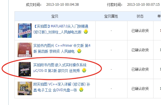

实际上我起初刚开始接触ucos是在10年前(2013年),那个时候买了一本UCOS-II,邵贝贝的书。
尽管当时我并不清楚上了UCOS以后相对裸机程序有什么好处,当时也是看网上有人用,就跟风学习。就好比学生上学漫无目的的学习,不知道所学专业将来有什么用的,这样就很难真正的学好。就相当于没有目标的在学习,那样学习的动力也不足。我也不例外。这本书买回来我大概翻看了下,感觉很陌生。就放那里吃灰了,压根没看进去。直到最后由于换工作搬家,觉得这书吸收不了于是给免费送给论坛网友了。之后也就不了了之了。
