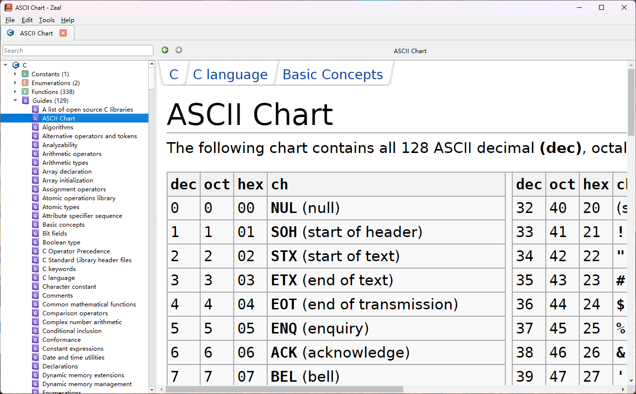

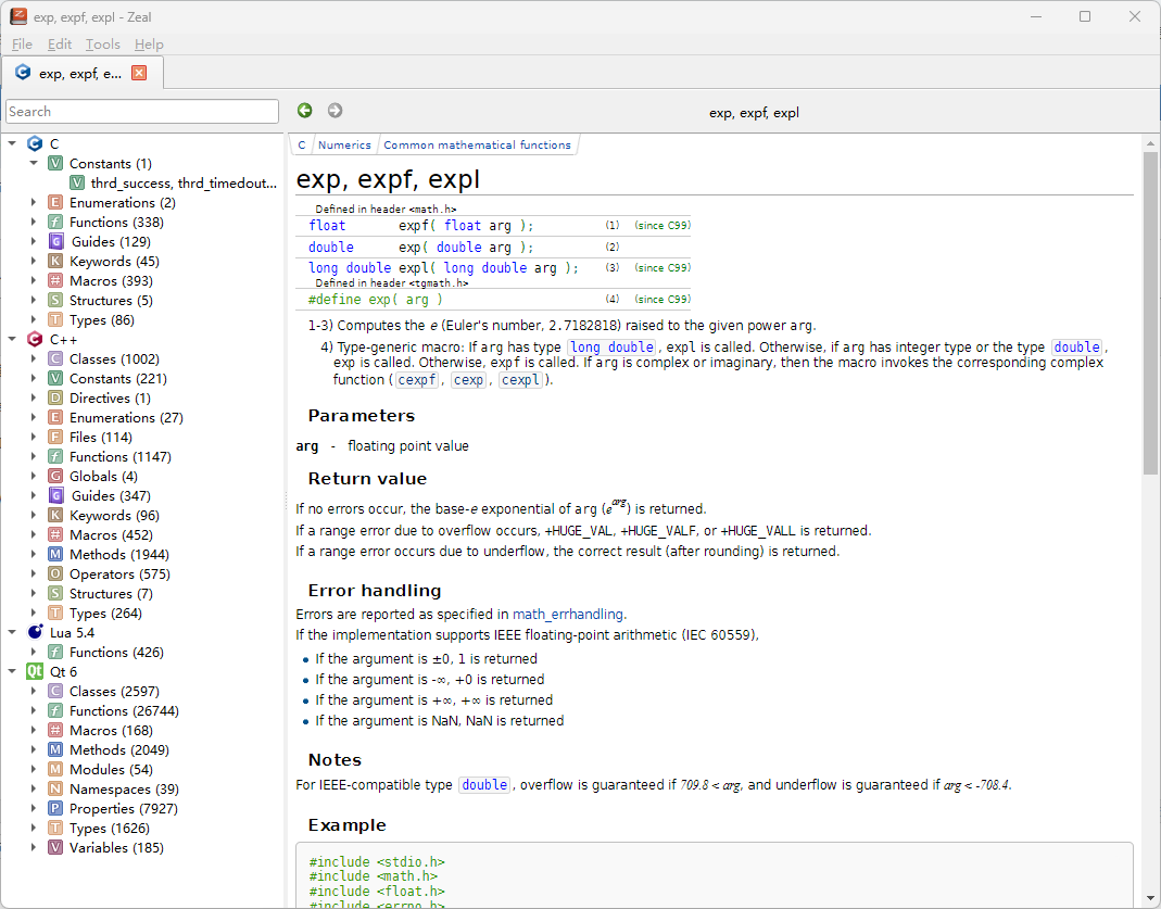

大家用到的,基本这里全有:
我这里安装了C,C++,LUA和Qt

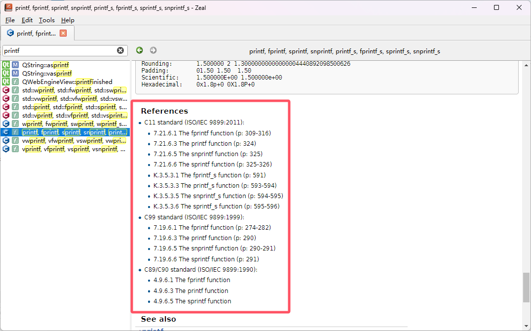

比如查看printf
进去后会对函数的使用进行详细说明和举例:
以C为例,还会给出C11,C99和C89规范相应章节:

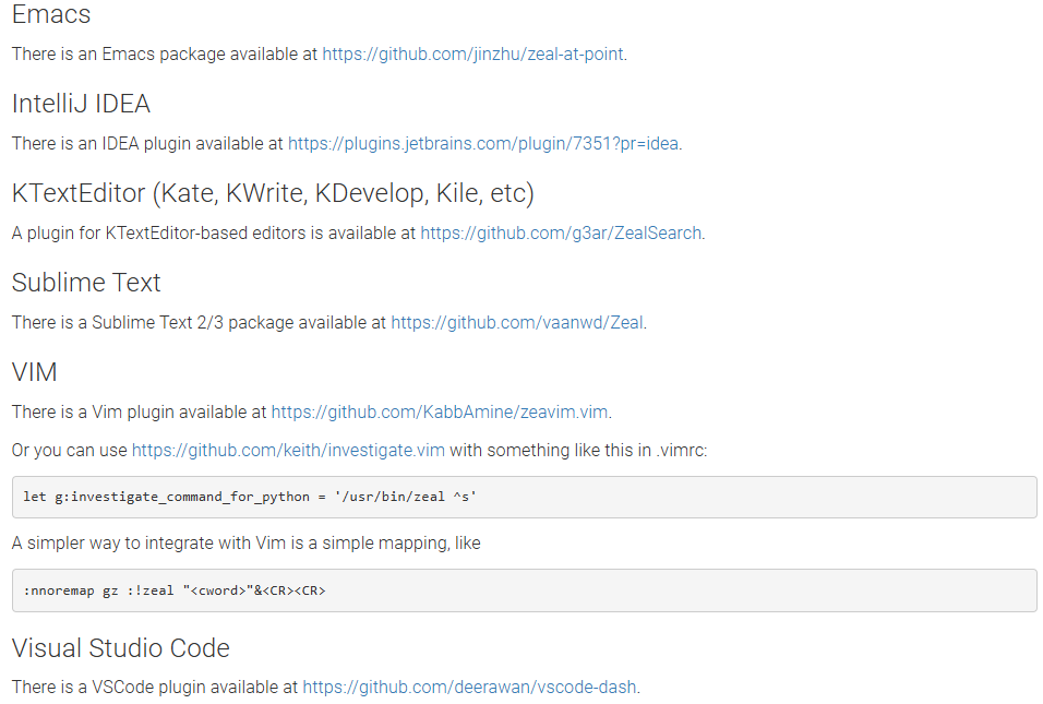

并且为VIM,Sublime Text,VSCode等提供插件:
通过插件可以直接查看不认识内容的语法(GIF效果)

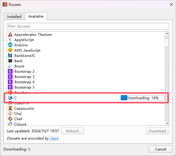

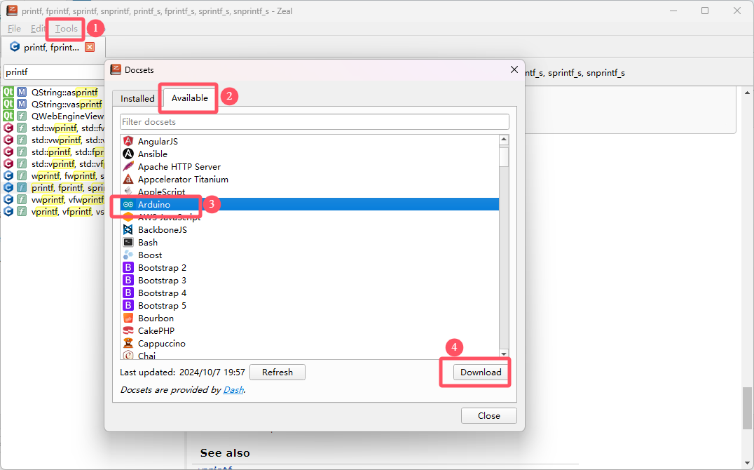

首次使用,点击这里安装就行,需要那个安装那个即可。

发表于 2024-10-8 08:31:44 | 显示全部楼层
关键是docset半天下不过来,是不是被墙了

发表于 2024-10-8 09:31:33 | 显示全部楼层
发现下载不了对应的语言。C或者C++
 楼主| 发表于 2024-10-8 09:49:52 | 显示全部楼层
我这里没有开任何代理下载的,测试正常,下载不成功的时候,换个时间段就好用了。

发表于 2024-10-9 15:50:11 | 显示全部楼层
后面找下离线下载方法 ...
https://www.jianshu.com/p/364cbfd947b4 ,实测可用

发表于 2024-11-9 10:16:17 | 显示全部楼层
https://blog.csdn.net/qq_36150351/article/details/112403864
这里有安装教程和百度盘所有的包下载
有一个奇怪点,通过
这个方法,下载的包
在前面会缺失对应语言的图标,造成在搜索的时候,比较难分辨是哪个语言的函数说明
最后我选择官方的在线下载,解决上面的问题
在早上9点多下载,速度很好

发表于 2024-11-15 14:25:20 | 显示全部楼层
 楼主| 发表于 2024-11-16 10:49:43 | 显示全部楼层
平哥 发表于 2024-11-15 14:25
方法:
修改代理,随便写个端口,故意让网络访问不到,然后Zeal就可以弹出来字典的下载连接,
然后通过科学上 ...
