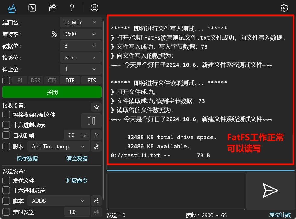

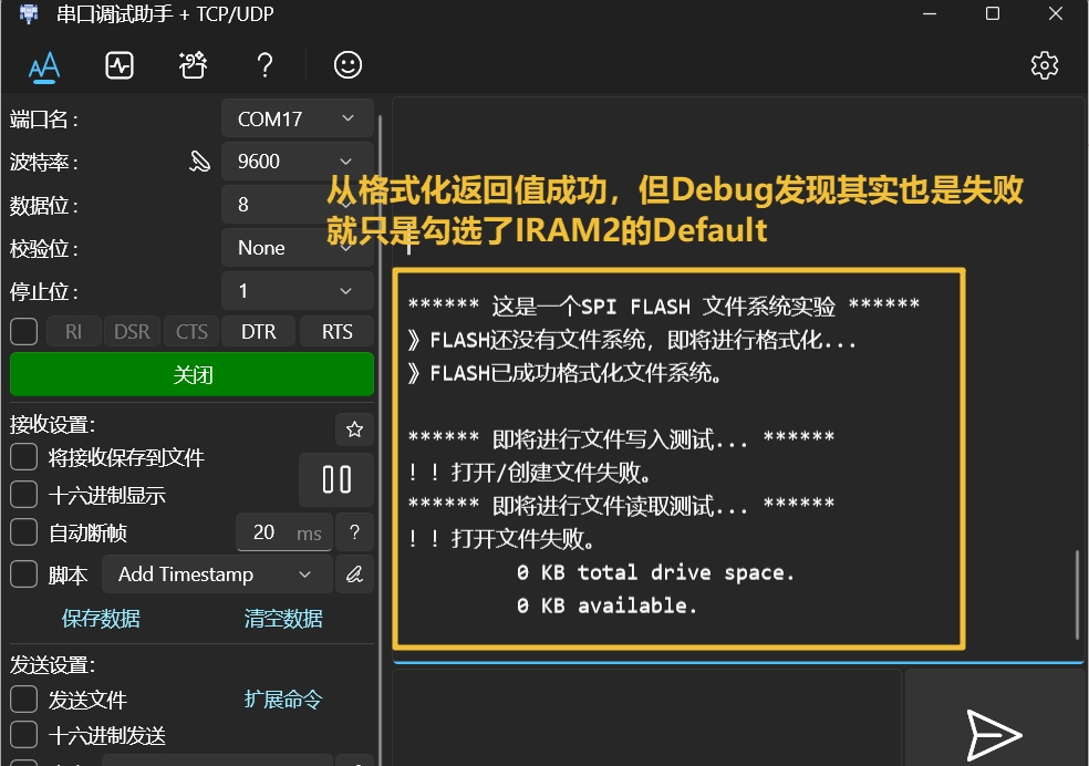

为了方便版本管理,把驱动QSPI Flash+FatFS单独做成个测试项目,等调的没问题了再合并进主分支。于是今天下午我在测试完成FatFS后,将代码一一对应地挪到主分支。然而,编译、下载代码后,我遇到了FatFS读写文件失败的问题,遂一顿排查代码及CubeMX设置,调成一样的,仍然失败。

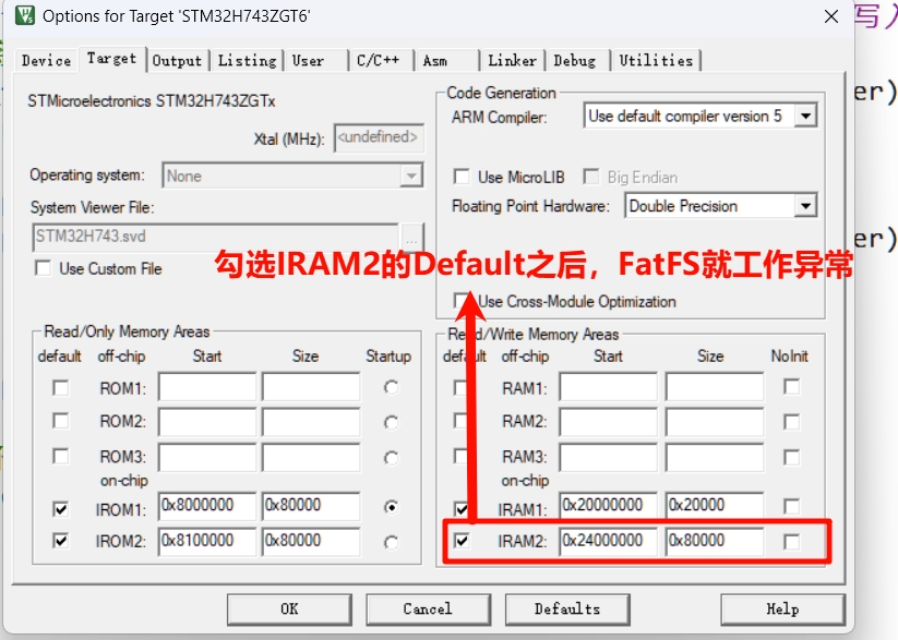

折腾数个小时,刚刚瞄了眼Keil设置,猛然发现在主分支这里我勾选了IRAM2前的Default选项,如图
调整之后再次编译、下载,成功运行!
于是问题就来了,为什么勾选IRAM2的Default选项后,会导致FatFS运行失败呢?
查了一圈资料,暂时没找着对于Default的定义,也求解答一下Default是默认将什么东西放在IRAM2(AXI SRAM)里?

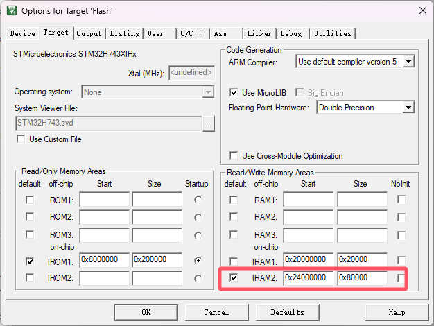

没有这个限制,看我这个帖子的例子,就仅勾选了IRAM2
基于V7的QSPI Flash和SD卡使用FatFS二合一例子,QPSI和SDIO均使用DMA方式加速
https://forum.anfulai.cn/forum.php?mod=viewthread&tid=96817
