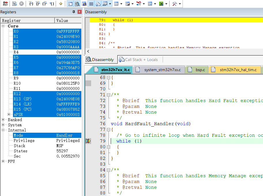

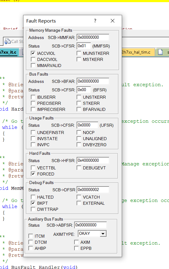

[STM32H7] 请问stm32h743(V版本)的时钟频率设置480M,会进入HardFault中断,400M程序能正常运行。

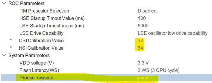

发表于 2024-10-1 11:29:30 来自手机 | 显示全部楼层
cubemx上有设置项目,默认y版本,要改成v版本

非常感谢了,用CubeMX生成的代码是正常的。现在用V7-002的按键检测代码400M是可以的 ,但是修改一下时钟配置为480m也会出现上述问题。工程文件的链接: https://pan.baidu.com/s/1DaDq8xX1xpsuLgii9jSUog 提取码: zw7u

发表于 2024-10-7 18:28:29 | 显示全部楼层
cubeMX生成这里改下,会修改晶振校准值,实在不行只能一个配置一个配置对了
