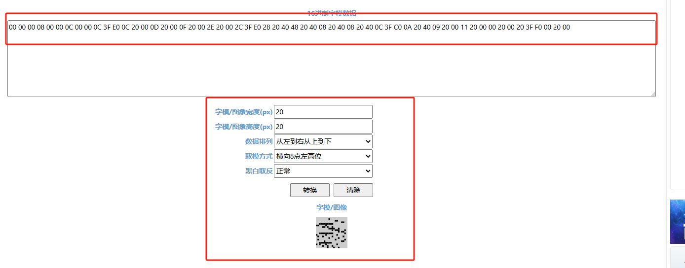

最近参考硬汉的emWin教程自己制作flash字库,使用点阵字库生成器V3.0来生成字库,目前可以制作大小为16,24,32这种8的整数倍的字的字库。不过对于大小如20*20的字,它每一横排像素按理说是占3个字节,那么一个20*20的字应该占用3*20=60个Byte的空间。但是在我验证字库时,发现是乱码的。所有想请教下对于非8的整数倍的字,它是如何存储的。
这是字库bin文件
这是字库bin文件
这是某个字模验证软件
这是某个字模验证软件

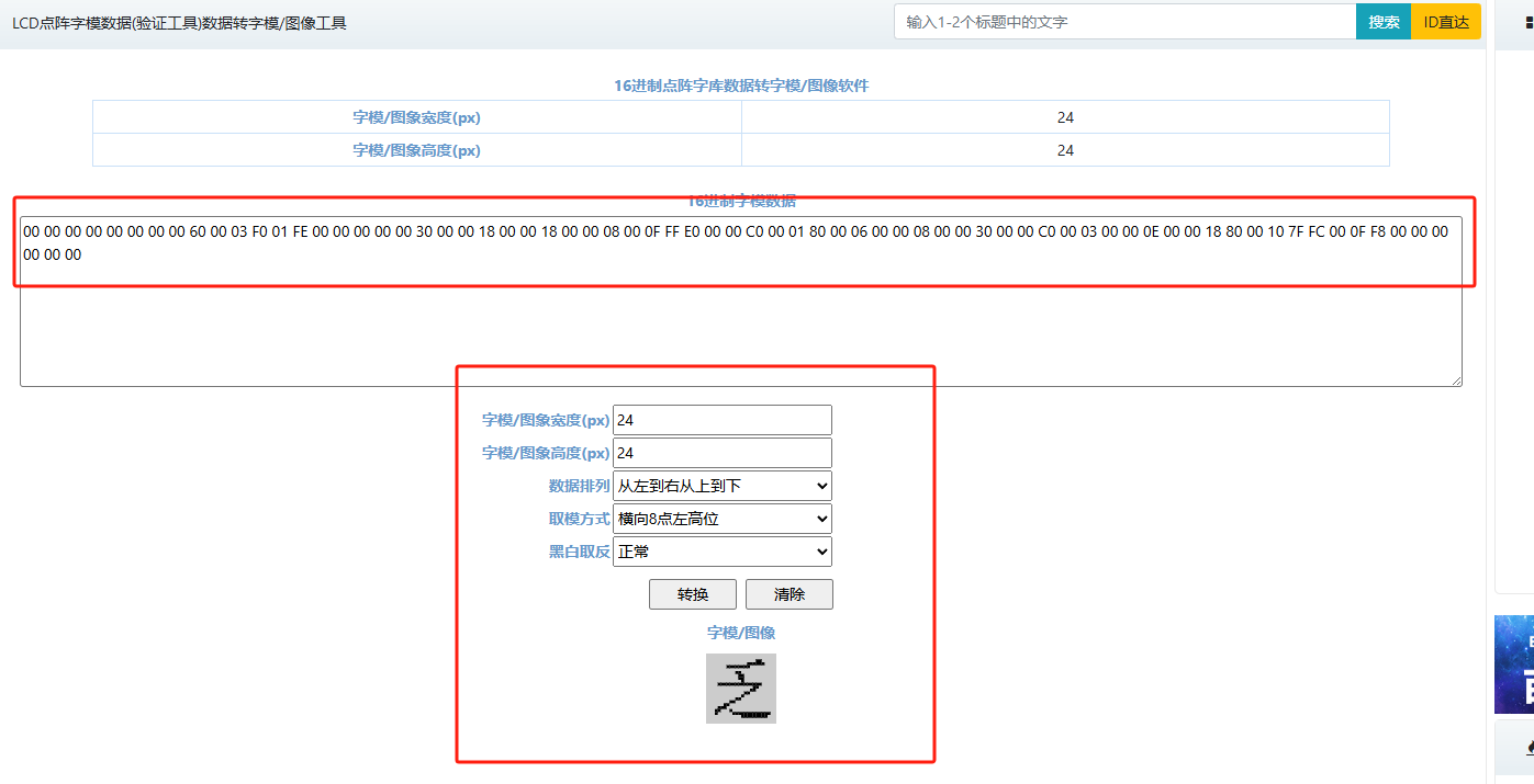

 楼主| 发表于 2024-9-29 15:22:09 | 显示全部楼层
这是24*24大小的字,显示正常
这是24*24大小的字库,显示正常
这是24*24大小的字库,显示正常
发表于 2024-9-30 10:36:21 | 显示全部楼层
mingzhangyao123 发表于 2024-9-29 15:22
这是24*24大小的字,显示正常
20*20的还是用官方的FontCvt方便些。
