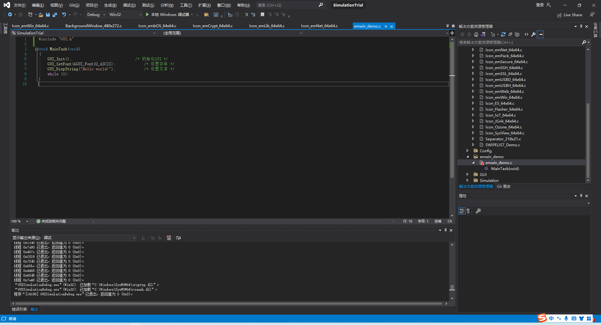

我是用的VS2019做emwin仿真器进行仿真,配置好后运行Application是没有问题的,但是把Application里的文件移除编译之后运行自己的程序就报错,哪位大神帮我看看问题出在什么地方

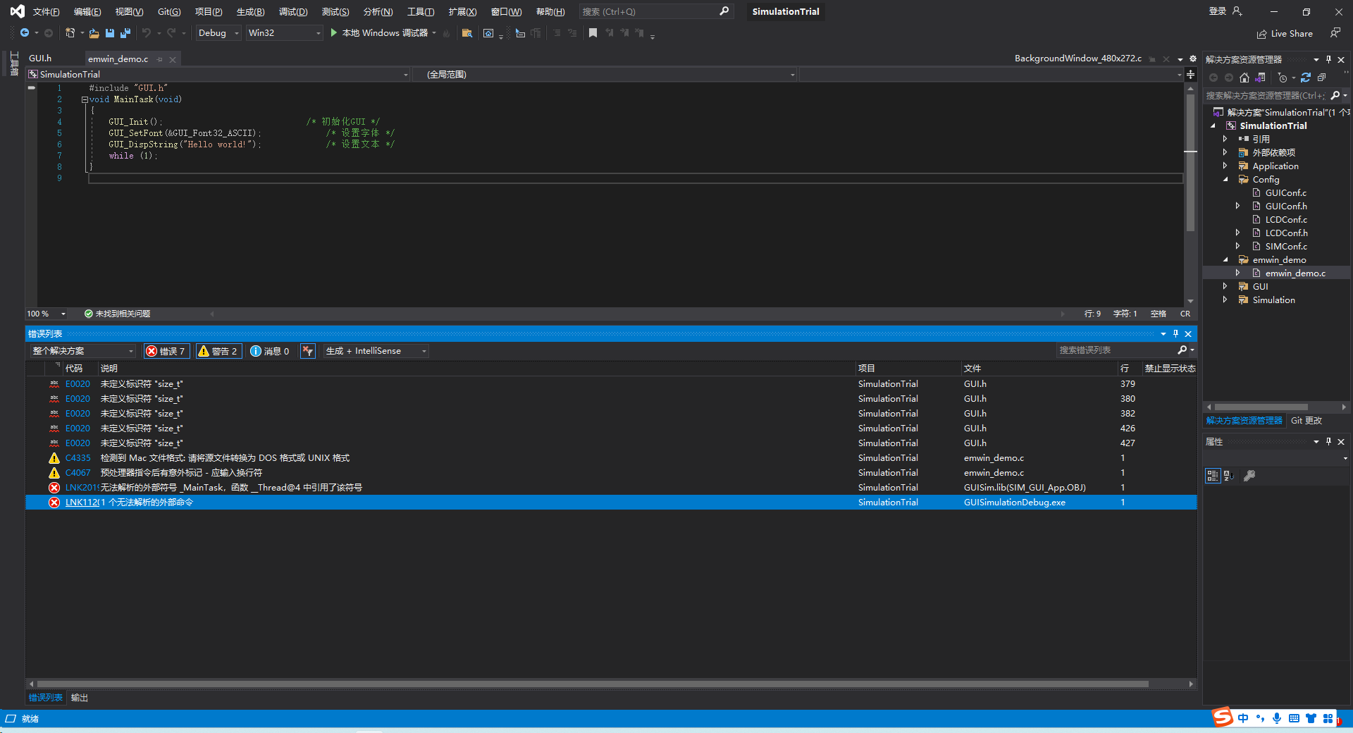

提示size_t 未定义
是不是改头文件路径了

 楼主| 发表于 2024-9-28 14:57:34 | 显示全部楼层
这是我运行application里面程序的结果,我什么也没有改,只是把application里面的文件移除编译了,我是看的正点的视频跟着移植的

南湖悲 发表于 2024-9-28 14:57
这是我运行application里面程序的结果,我什么也没有改,只是把application里面的文件移除编译了,我是看的 ...
使用AppWizard生成的VS工程试试,那个本来就是删除了Application分组的工程。
