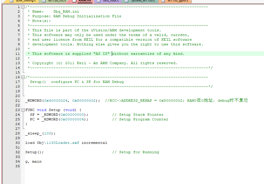

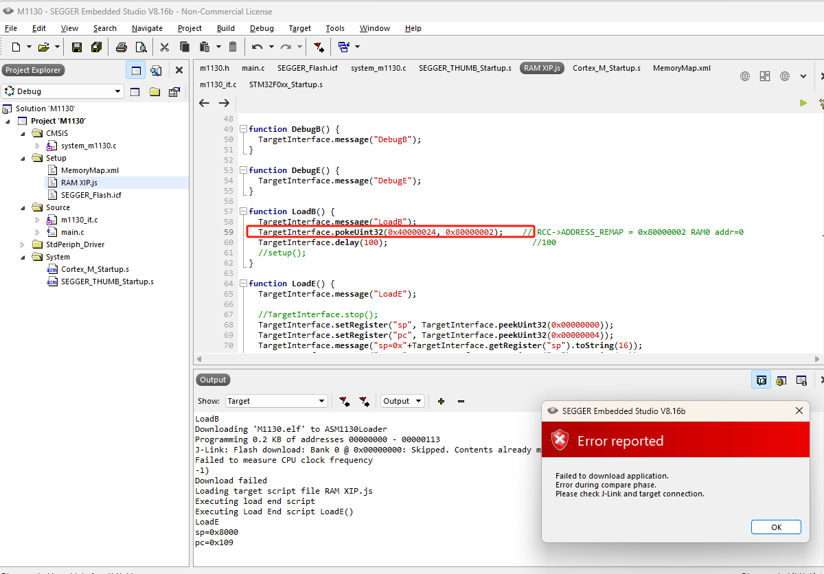

[Embedded Studio] keil通过ini调试没问题,怎么转成SES;尝试在TtartScript文件中加这句,jlink直接不连接了
发表于 2024-9-26 18:00:09 | 显示全部楼层 |阅读模式

发表于 2024-9-28 09:04:53 | 显示全部楼层
帮顶,没有研究SES的这个功能。
