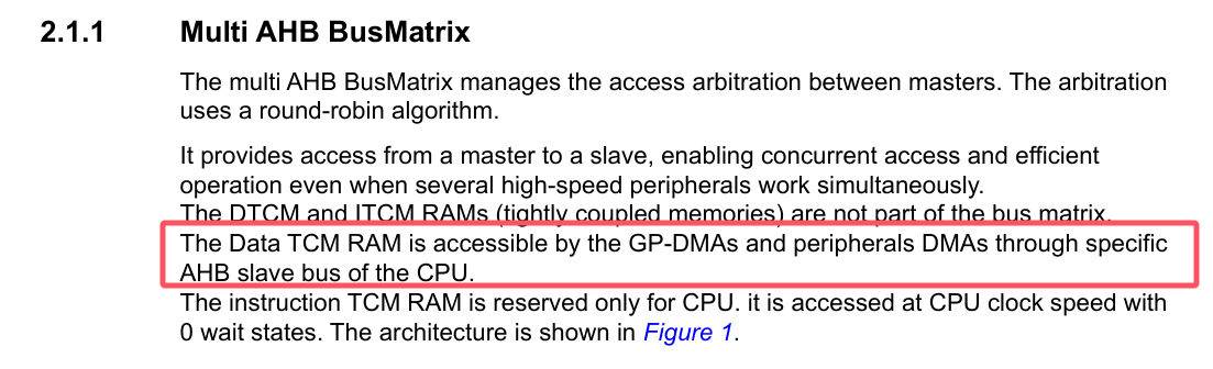

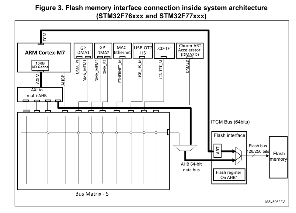

STM32F767的usb_hs使用dma,使用0x20020000开始内存就可以,使用0x20000000的Tcm开始的内存就不可以,但是手册写的hs的dma支持访问tcm啊,有人知道怎么回事吗

手册里面的介绍,这个通路确实可以。
