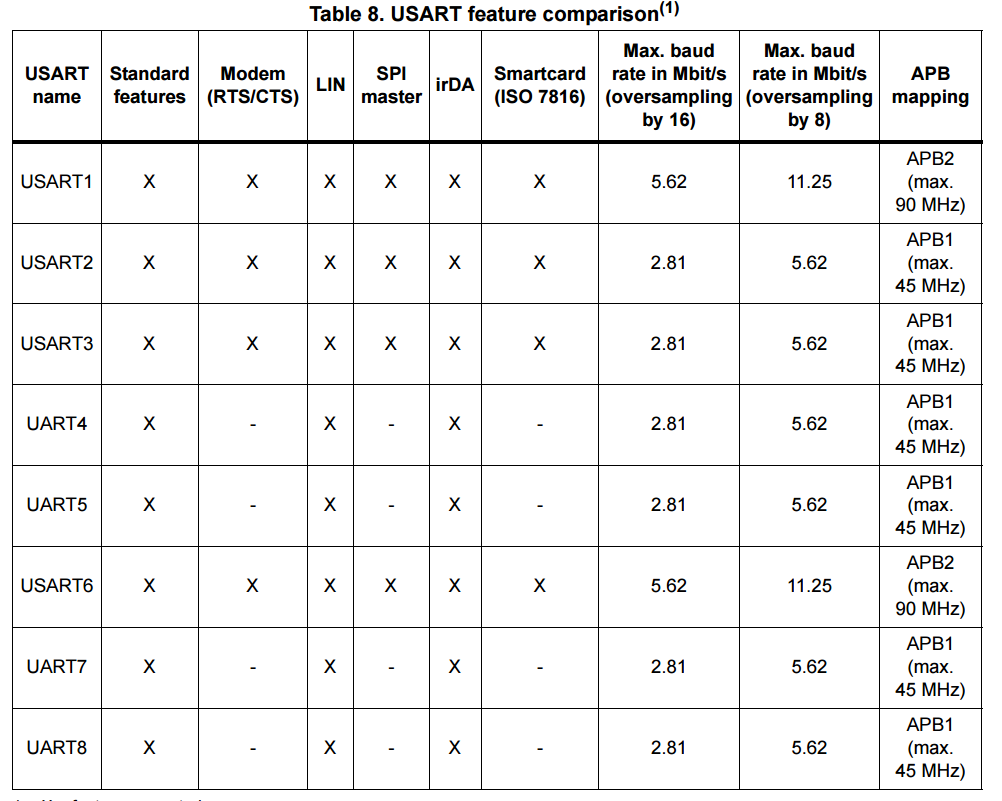

发表于 2024-9-25 16:01:55 | 显示全部楼层
从F429的datasheet中找到的。 条件满足时,有些口可以。 通讯距离估计比较短,经验二三十个厘米吧。

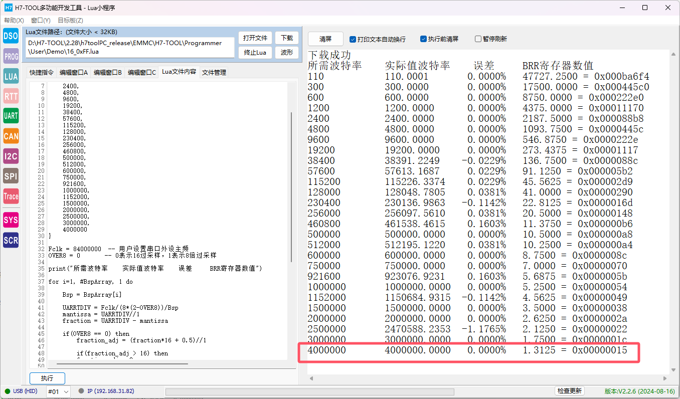

发表于 2024-9-25 16:05:01 | 显示全部楼层
4Mbps没问题
