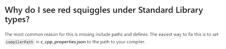

发表于 2024-9-22 21:35:55 | 显示全部楼层
只是写代码的话,安装C/C++扩展就行了。官方有详细的说明https://code.visualstudio.com/docs/cpp/faq-cpp
解决代码下红线,只需要将编译器的库文件路径加进去就好了

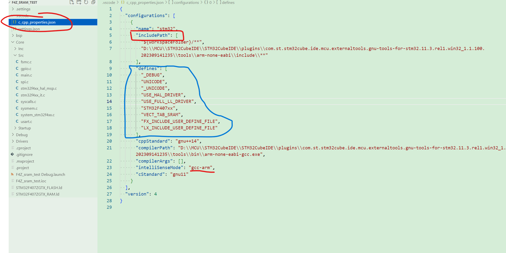

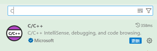

发表于 2024-9-22 23:07:56 | 显示全部楼层
可以的。我就是拿VSCode当代码编辑器,CubeIDE当编译调试环境
去商店下载C/C++扩展 屏幕截图 2024-09-22 230552.png

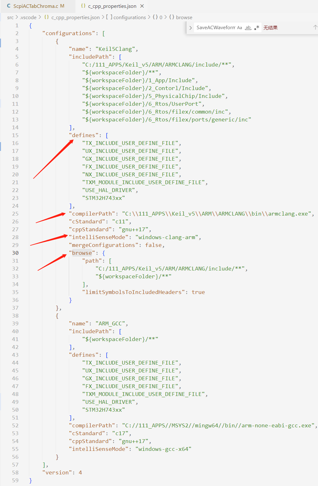

我自己配置了一下includePath,就把不在该工程文件夹的一些IDE文件目录的地址包含进来,比如这个ARMCC\include就包括了stdint.h,但实际引用时却指向了另外的目录,变量类型还是无法识别。
22
40
40
 楼主| 发表于 2024-9-23 20:50:25 | 显示全部楼层
去商店下载C/C++扩展
然后在配置include路 ...
我配置其他的芯片时,即使包含了正确的头文件,点进这个头文件能看到变量类型的定义,但是代码中的类型还是无法识别

发表于 2024-9-23 21:04:25 | 显示全部楼层
zeroly 发表于 2024-9-23 20:45
我自己配置了一下includePath,就把不在该工程文件夹的一些IDE文件目录的地址包含进来,比如这个ARMCC\in ...
这些项都要配置正确,一个出错C/C++插件都不能正常工作,太麻烦了

发表于 2024-9-24 09:03:33 | 显示全部楼层
zeroly 发表于 2024-9-24 08:43
好的好的,感谢回答,我到时看看。另外这些defines是是IDE自带的预处理宏定义吗?想问一下是在哪找到的
这些设置都是与现有其他 IDE 工程里的配置保持一致,可以用记事本打开你现有的工程文件,然后搜索对应的项,比如 include。
如果你系统有加密,那可能需要给 C/C++ 插件额外的权限才能正常使用。
