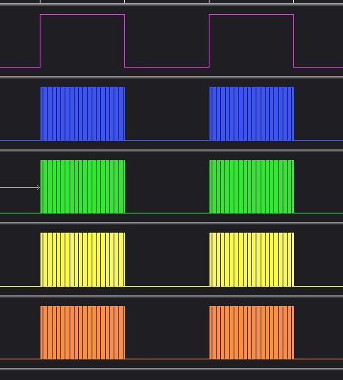

如问,我用一个定时器作为主定时器,其他几个作为从定时器,并开启门控模式,从定时器配置比较触发,但是观察输出模型,起始状态,边沿不能同步,是哪里还需要设置吗?

看一下这延迟时间是不是主定时器的一个周期

目前我也碰到这样的问题,就是从机的开始位置跟结束位置不受控,请问楼主解决了吗

TIM_OCInitStructure.TIM_Pulse = 1;//130 脉冲出现后多久出现时钟信号
