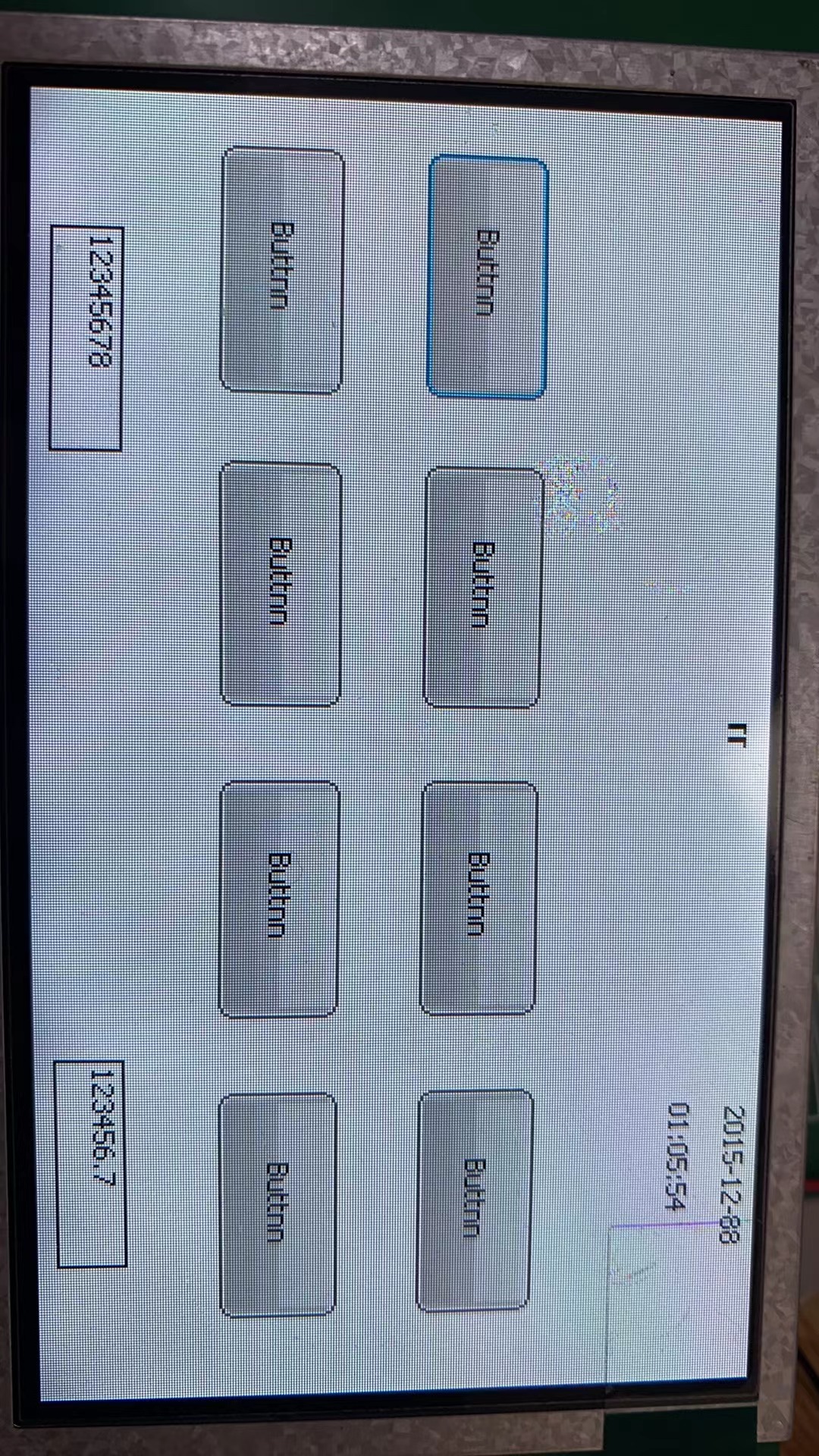

BUTTON控件应该显示“Button1”“Button2”“Button3”“Button4”“Button5”“Button6”“Button7”“Button8”
显示效果
显示效果

 楼主| 发表于 2024-9-19 16:26:57 | 显示全部楼层
右上角的日期也显示错误,应该是“2015-12-08”

 楼主| 发表于 2024-9-20 11:29:48 | 显示全部楼层
eric2013 发表于 2024-9-20 09:31
调用下按钮字体设置API,看楼主的代码里面貌似没有设置。
并且用FontCvt V5.28生成了一套字体也是也没有用
    hItem = WM_GetDialogItem(pMsg->hWin, ID_BUTTON_2);
    BUTTON_SetFont(hItem,&GUI_FontFontSong24);
    BUTTON_SetText(hItem, "Button8");
按钮上显示的是Buttnn

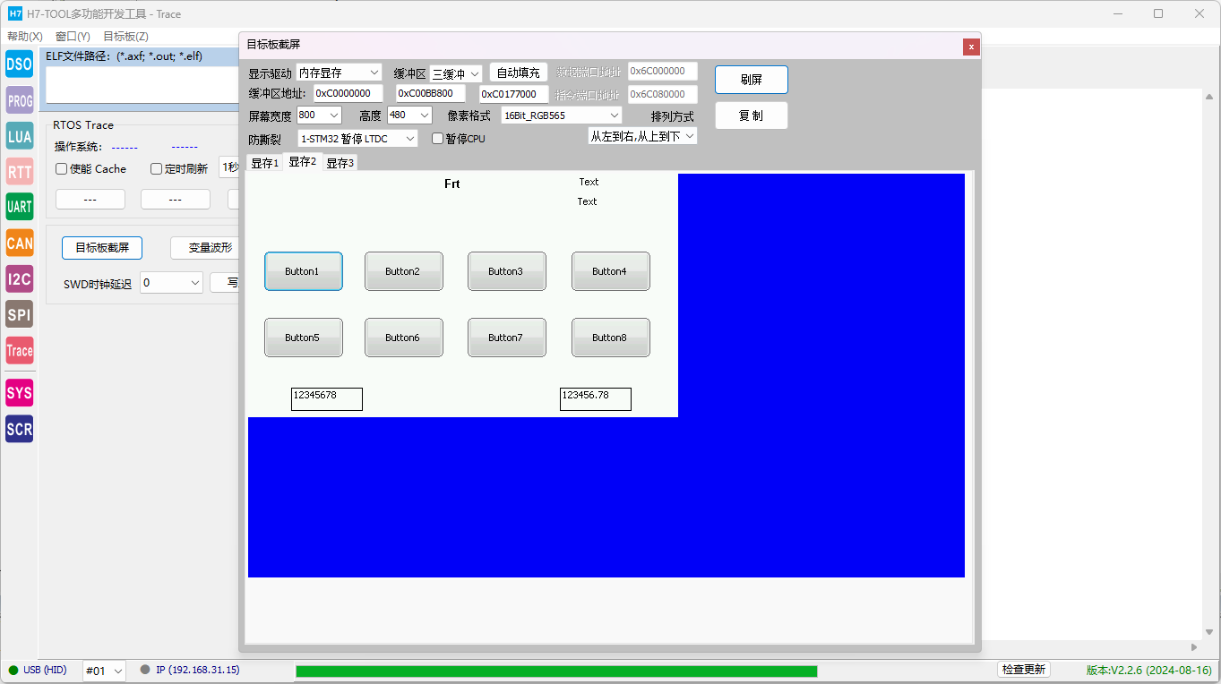

 楼主| 发表于 2024-9-24 11:05:47 | 显示全部楼层
eric2013 发表于 2024-9-21 09:58
有可以在模拟器上直接测试运行的完全代码没,我测试下
我在模拟器上也模拟了,显示正常,没有问题,现在是想不到哪里会引起这个显示错误的原因
发表于 2024-9-25 10:17:31 | 显示全部楼层
帮你在我们的V7板子上测试了下,是正常的,你的原始测试代码
[C] 纯文本查看 复制代码

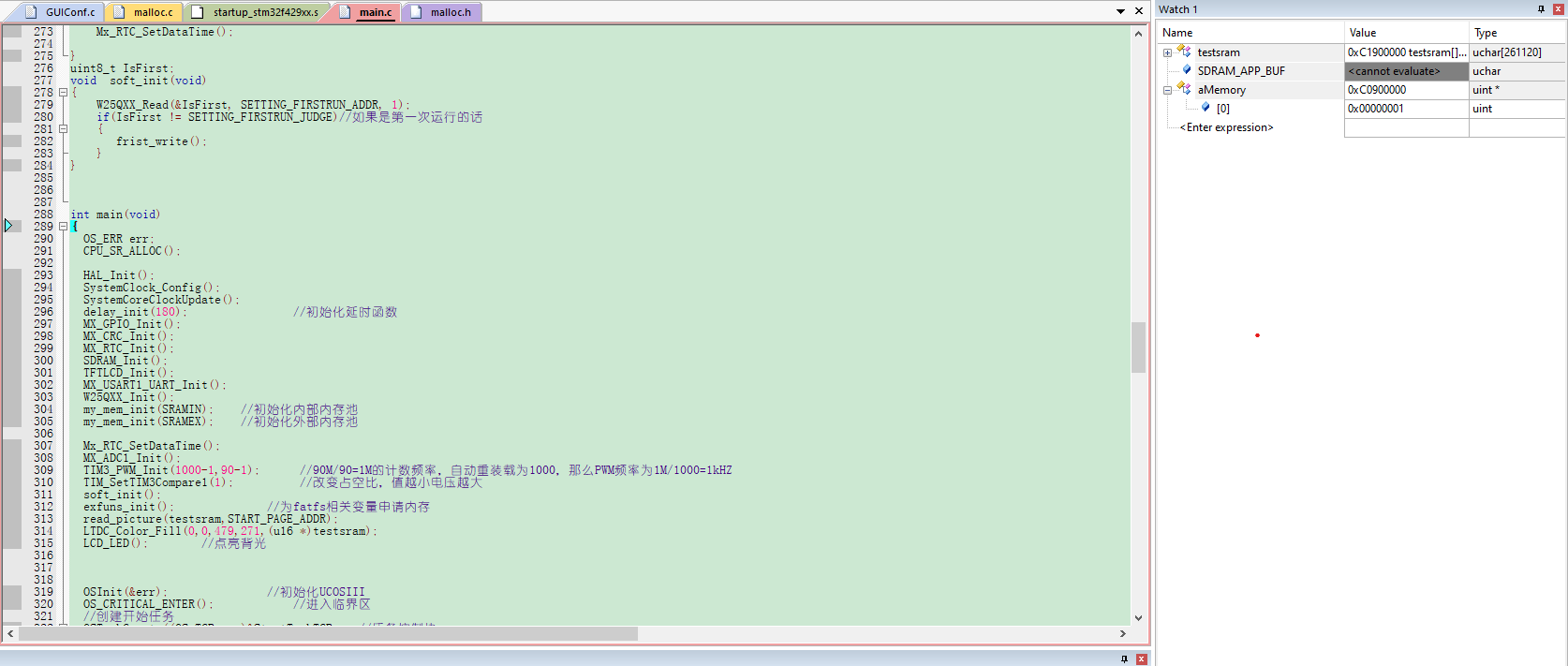

enwin的内存debug调试看了
发表于 2024-9-25 15:43:29 | 显示全部楼层
shuangrenyu 发表于 2024-9-25 15:02
你好,enwin的内存配置如下,改了也是没有用
/* emWin动态内存首地址 */
这个地方使用内部SRAM正常不。
