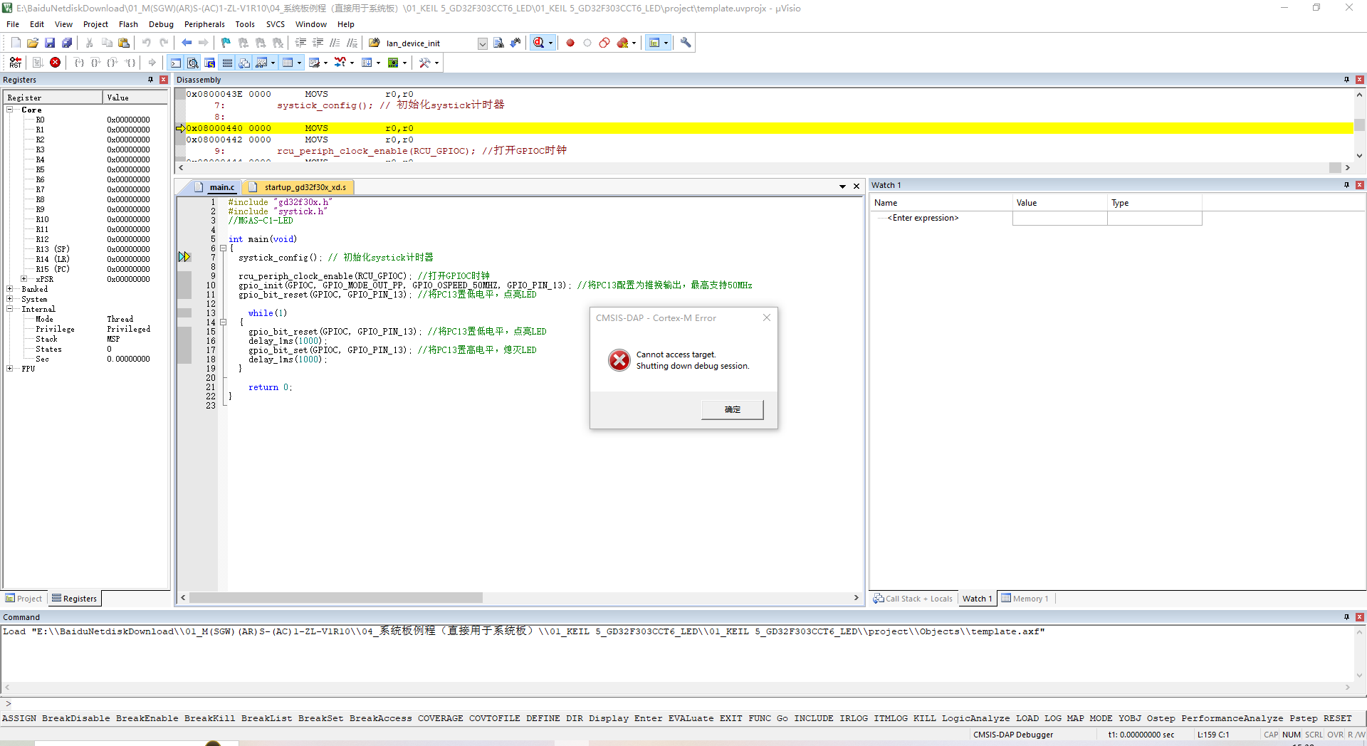

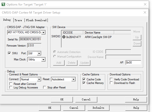

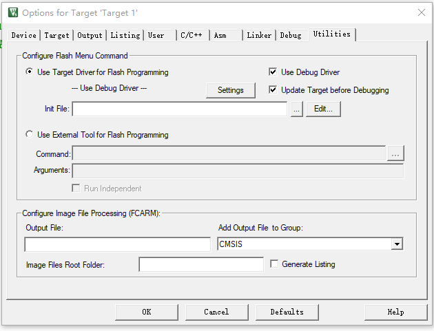

使用H7-TOOL的DAP功能调试GDD32F303RCT6时,在DAP界面里一直报错,但是在启动界面时能进入调试

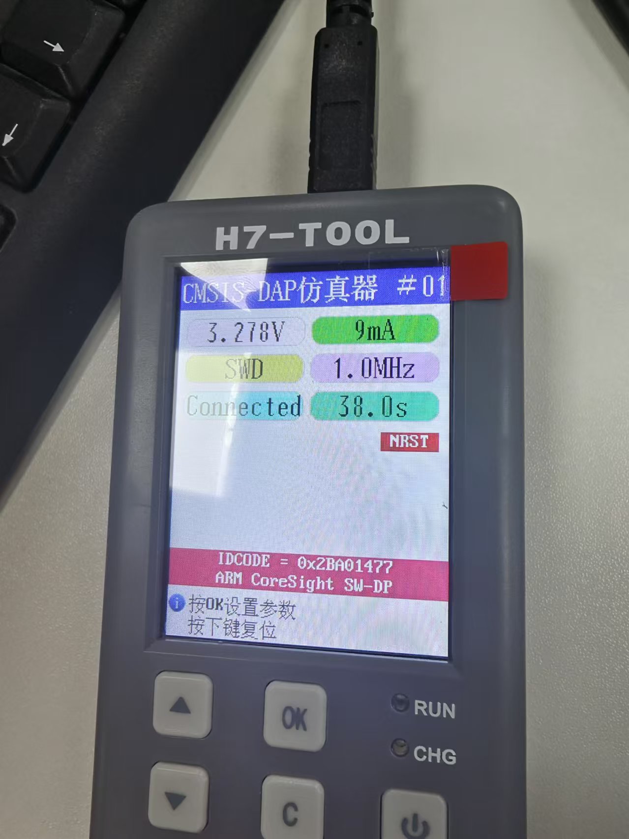

 楼主| 发表于 2024-9-19 15:48:28 | 显示全部楼层
在DAP界面一直报错,但是在开机界面就能进入调试,图片如下

发表于 2024-9-19 16:03:34 | 显示全部楼层
前两周,一个客户反馈过一个类似的问题,也是在这个DAPLINK界面不行,在首届面调试是正常的,但我这样使用同样的芯片又是正常的。
楼主方便的话,分享的你的工程代码,手头有个F303,我调试下试试。
ps:上个月发布新版固件,不知道是不是修改DAPLINK页面的一些东西了,印象中这个地方是没动的。
