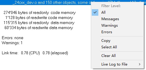

有时候我们需要关注flash、ram使用情况。IAR的Build输出可以显示flash、ram使用情况。
在Build输出右键选着All即可。不选择All不会显示flash、ram使用情况

学到了,确实有用。不过我还是习惯看map文件

这个信息应该就是显示的map里的信息,只不过map文件里显示的更详细。这个显示一般就够用了。看map文件还得打开map文件,麻烦。
