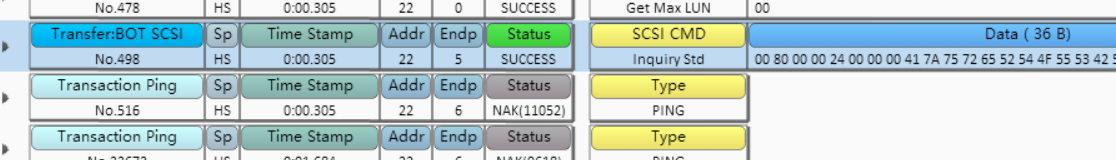

最近想做USBD MSC 与 CDC复合。使用STM32 CubeMX(版本6.12.0)软件包( CubeH7RS 1.1.0) 生成 Threadx + USBX 。但是,生成代码后发现一个问题,MSC只要一加上就有问题,不加MSC,只有CDC_ACM就是正确的。
尝试改很多东西,不是SCSI CMD 不响应,就是 识别出了U盘盘符但是打不开。
USB分析仪
USB分析仪
最终发现需要注意几个地方(尤其是前两处!)。

USB分析仪
USB分析仪

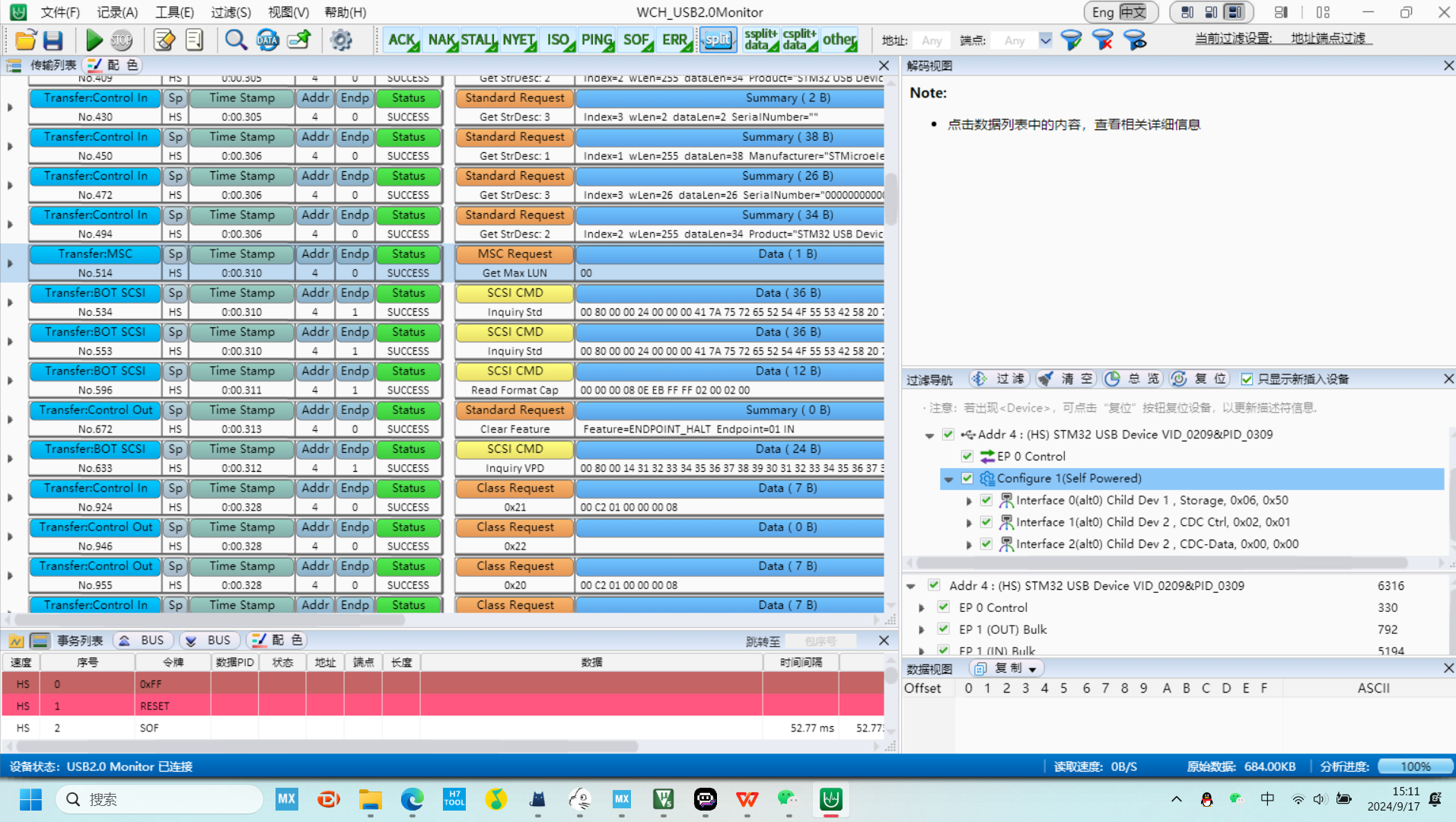

发表于 2024-11-15 11:34:59 | 显示全部楼层
这个上位机软件是啥
发表于 2024-11-16 10:30:55 | 显示全部楼层
yuanzhongda 发表于 2024-11-15 11:34
这个上位机软件是啥
沁恒出的一个。
65
98
98
 楼主| 发表于 2024-11-16 16:44:04 | 显示全部楼层
这个上位机软件是啥
沁恒的 USB2.0分析仪 带的软件
