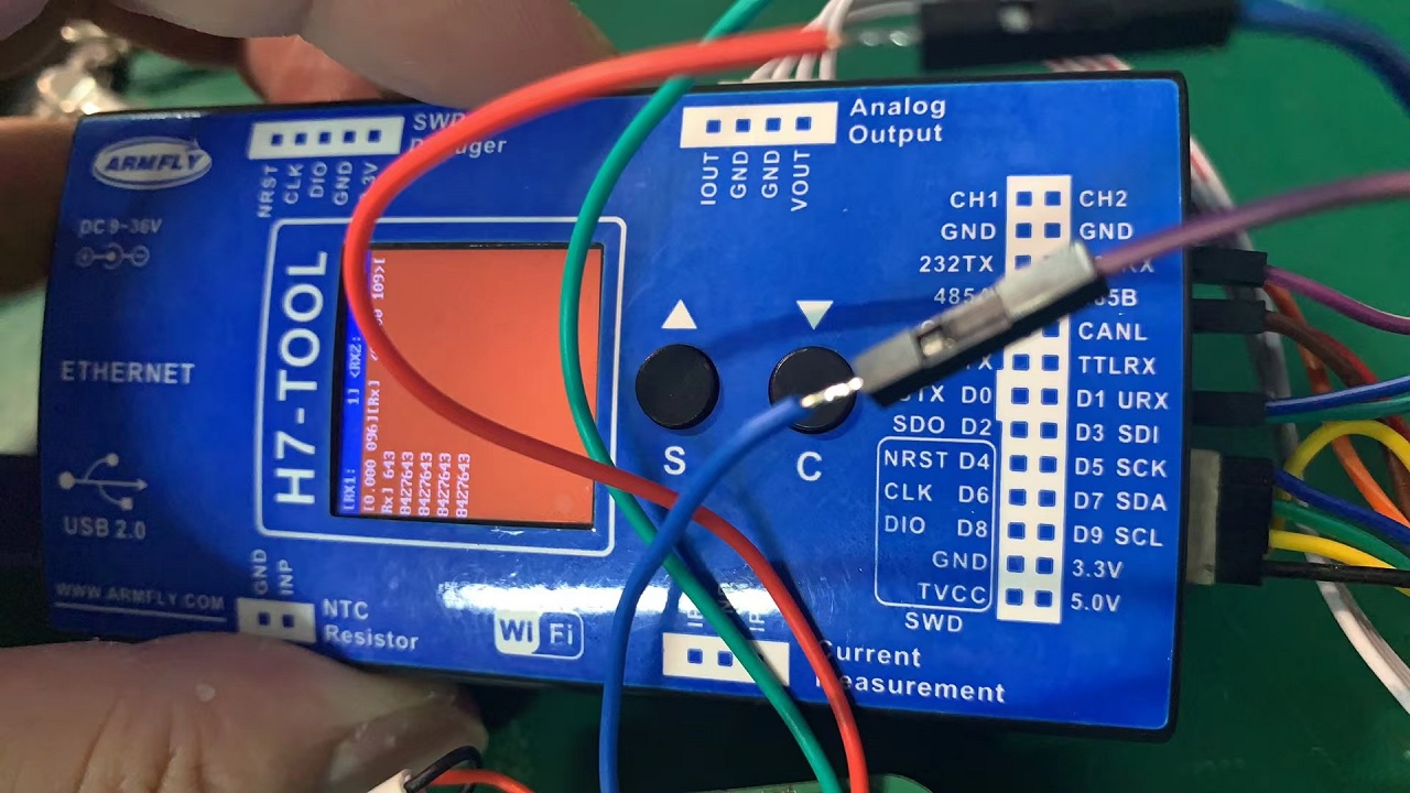

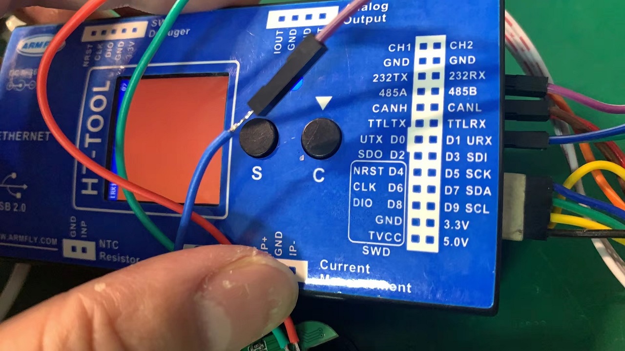

今天发现一个奇怪的问题,H7TOOL串口通信,选择串口1 TTL模式,串口无数据 ;接串口2 TTL模式,串口有数据;短接串口1的TX和RX,串口又有数据。是我接线有问题吗?
1、接串口1 TTL,无数据;
2、接串口2 TTL,有数据;
3、串口1 TTL短接TX和RX,有数据。
接串口1 TTL,无数据
接串口1 TTL,无数据
接串口2 TTL,有数据
接串口2 TTL,有数据
串口1 TTL短接TX和RX,有数据
串口1 TTL短接TX和RX,有数据

1、TOOL上电后首届面TVCC电平决定串口电平,看看你的是多少,可以在微型数控电源界面设置,设置为和你的目标板一致。同时首届面的USB电平不要低于4.7x.
2、串口1是TTL串口,232串口和485接口三合一的,测试接你的板子时别接错了,是TTL这个接口。
3、TTL串口是RX接TX,TX接RX,同时GND务必接上。
如果这些都已经排查了,联系我们旺旺硬件售后处理,硬件有问题。

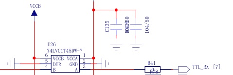

我拆开用示波器量了,U26芯片的3脚4脚都有信号,电阻R41两端也有信号,但是H7TOOL上接收不到数据。但是短路TX和RX可以自发自收数据。

下午联系我们旺旺硬件售后处理吧,不行就返修下。这个现象不正常。
