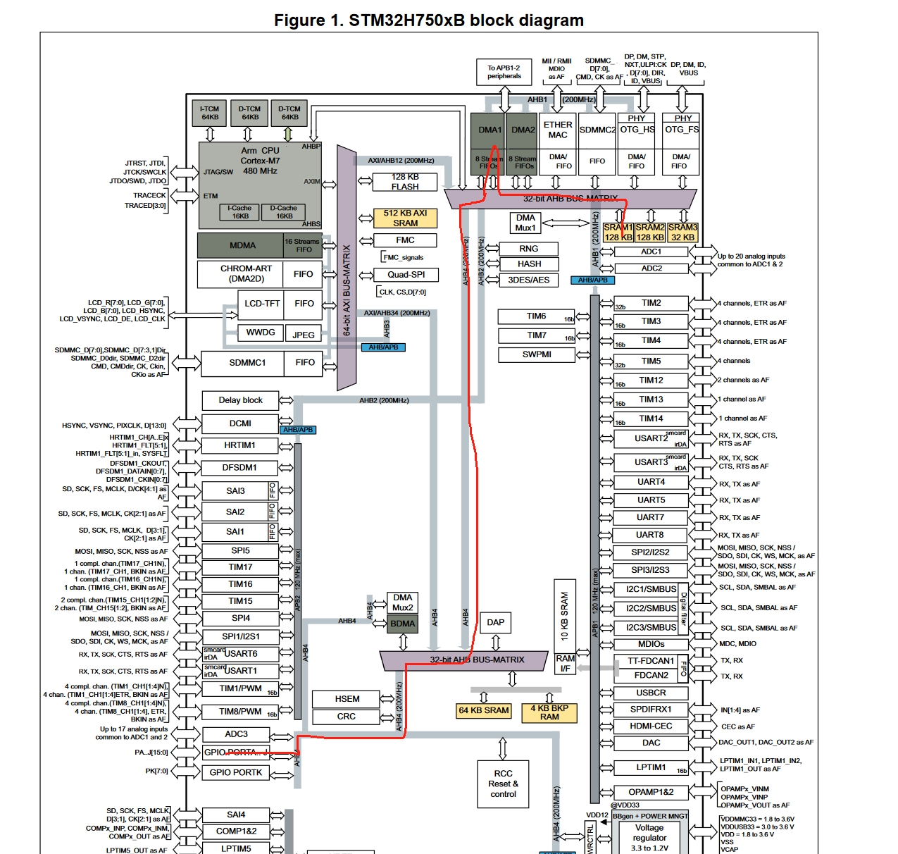

STM32H7B0, AHB最高速度200MHZ, 实际使用为什么单通道DMA最大传输速度只有40MHz左右,超过了数据就不稳定了,请教问题:根据总线矩阵来看,总线频率200MHz,是不是意味着DMA速度就可以达到200MHz呢?  本实验DMA将GPIO-IDR寄存器数据传输至SRAM1

H7的通用DMA1,DMA2不是单周期DMA,性能远达不到200M
STM32H7的MDMA,DMA2D和DMA性能测试出来了,DMA2D和MDMA有一拼,DMA1和2的性能太挫
https://forum.anfulai.cn/forum.p ... 4058&fromuid=58

多谢,测试的非常详细,学习了
