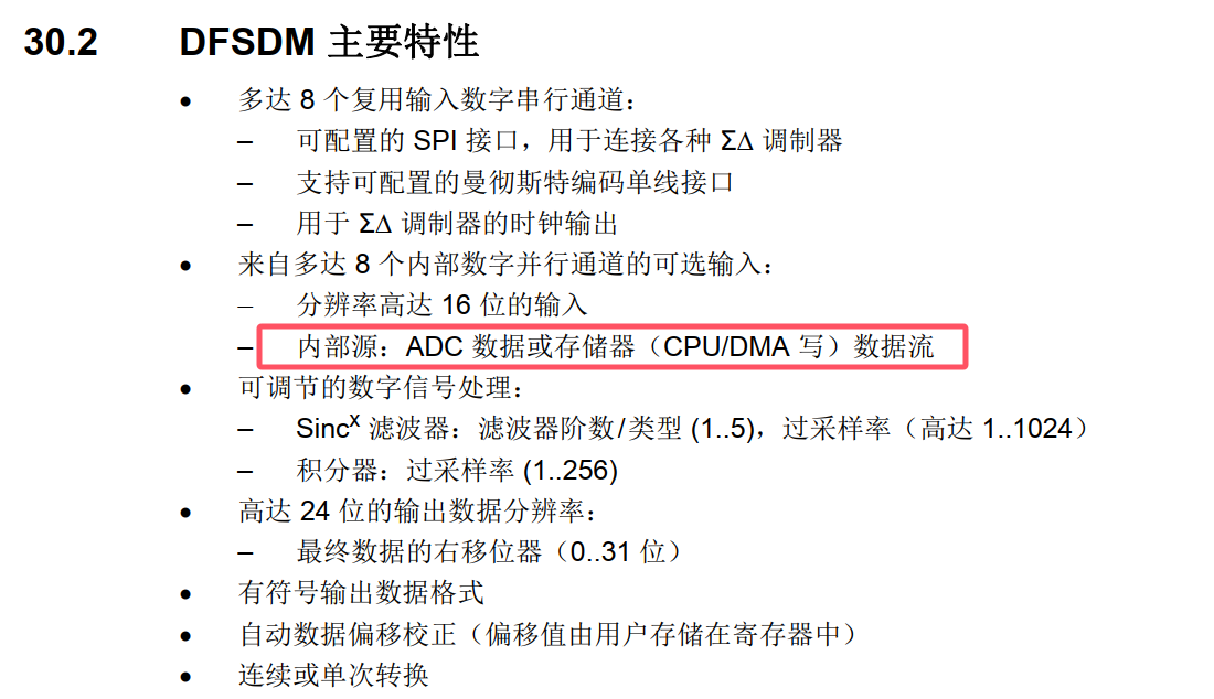

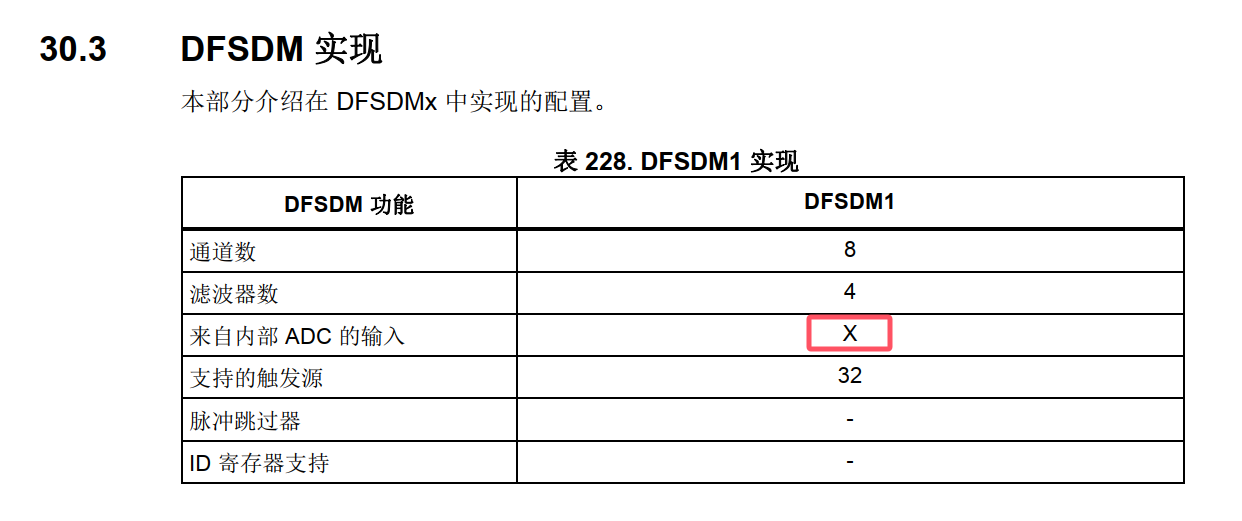

硬汉大佬,
1.请问这个是不是冲突了?前面说内部源可以是ADC数据或者DMA写数据流,但是第二个表格为啥是个X?

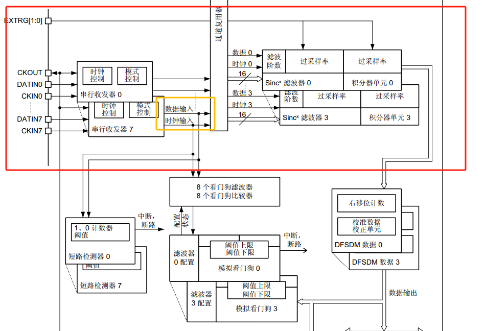

2.这个串行收发器是不是可以是ADC的某一个通道,然后这个时钟输入就是ADC的时钟频率?这么理解对不?

1、这里可能是ADC1,ADC2,ADC3都可以
2、对,我也觉得是这个意思。
