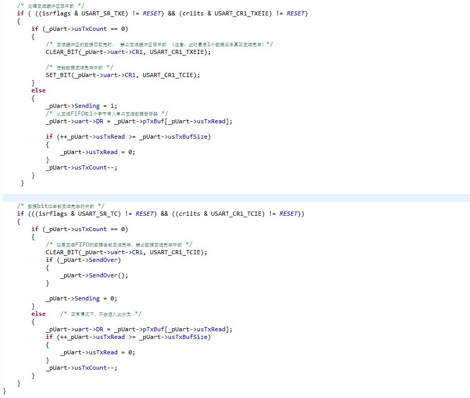

使用了例程的MODBUS框架,但协议并非MODBUS,  出现的问题是如果在中断中打断点单步执行,串口输出就没问题,如果全速运行串口发送的字节数跟内容就全错了。。。。。这是为啥
 楼主| 发表于 2024-9-11 14:17:33 | 显示全部楼层
问题已解决 数据移送到DR寄存器后 等待TC置位即可
