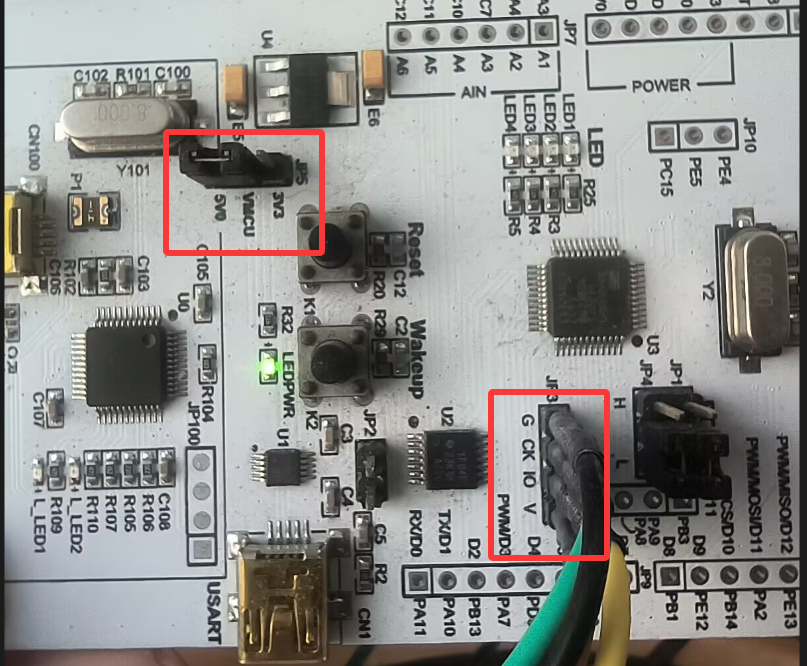

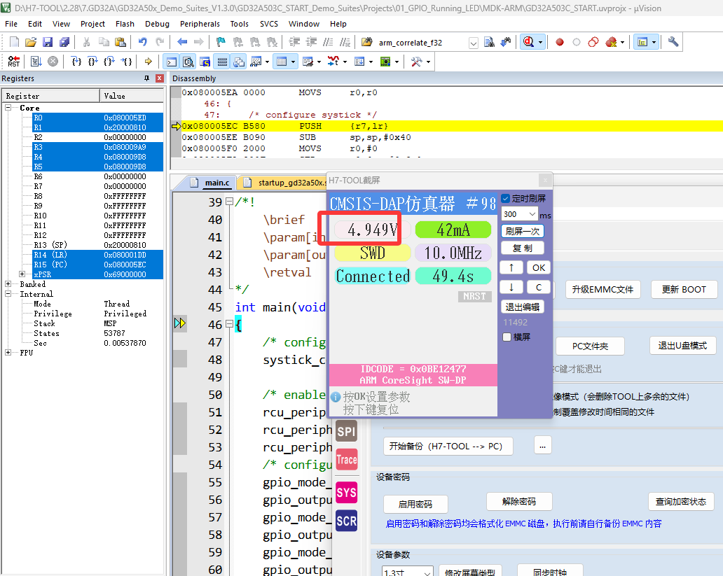

 楼主| 发表于 2025-11-27 10:49:34 | 显示全部楼层
备份个5V供电,调试仿真验证,正常
用的GD32A503C - START板子
主要跳线帽设置到5V
