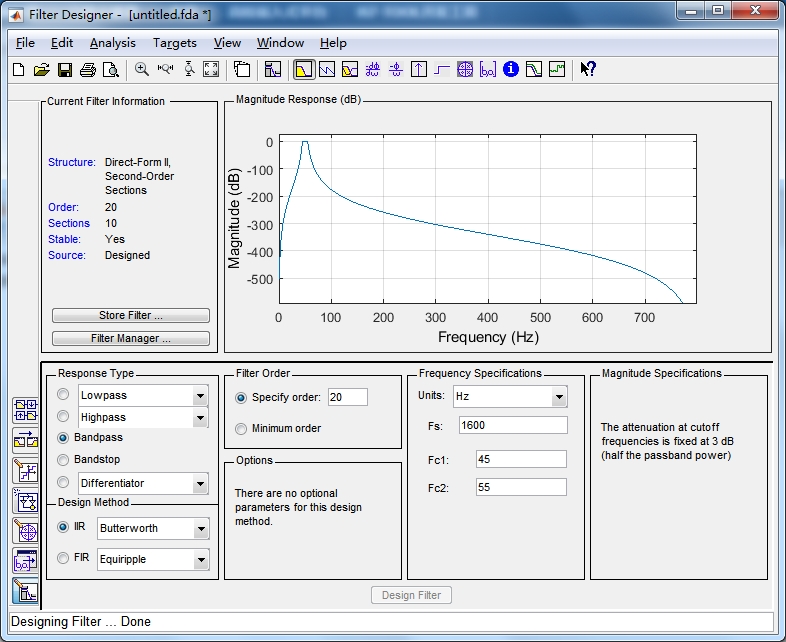

在MATLAB中生成如下滤波器:(50HZ为中心频率的BPF)
按照本站提供的教程,生成的系数导入程序,运行,ADC采样序列先经过IIR滤波器,之后再进入FFT。
结果发现只在提供50HZ信号时,信号抖动比原来大很多,已经达到3%了,还没有测试50+75的效果,请问可能是什么原因导致计算结果抖动增加?

昨天重新设计了一个IIR的低通,因为看了一下上面带通的稳定圆图里面,有一些点在圆的边缘,看介绍是极点不稳定,如果设计成低通就全部点都在圆内了,试了一下用低通出来的数据就稳定很多,有可能是滤波器设计稳定性的问题(增加滤波器设计带宽看起来也能提高稳定性)。
