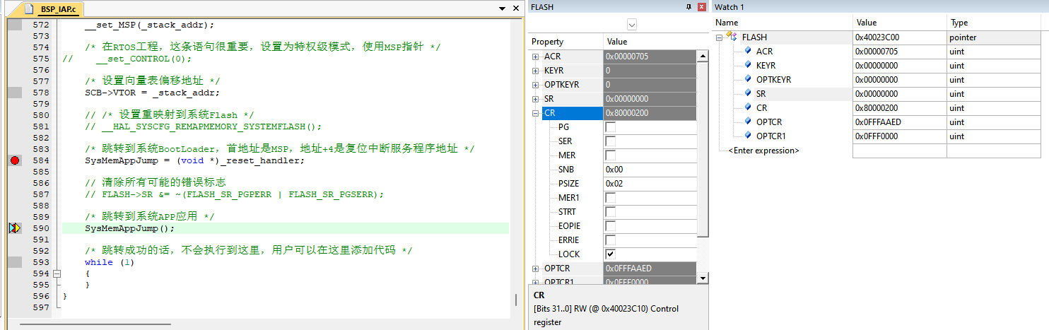

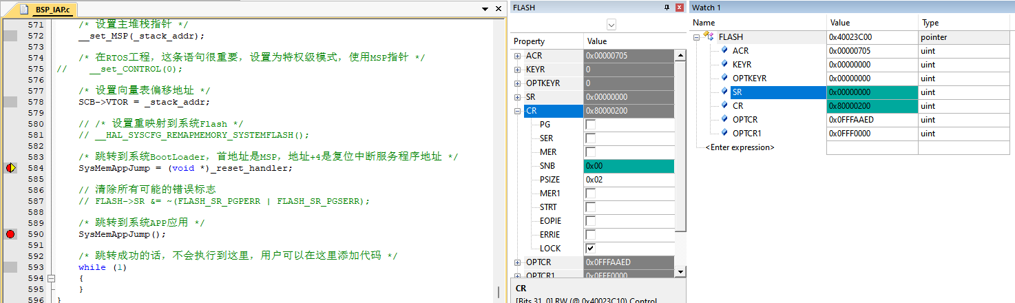

在使用bootloader跳转到APP区域后,运行几步就开始报PGSERR错误导致不能再对Flash进行擦写
以下相应的操作:
* bootloader程序:
* APP程序:
有几点奇怪的地方:

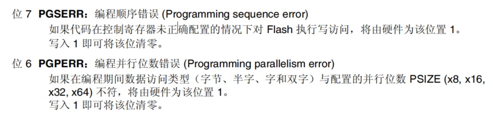

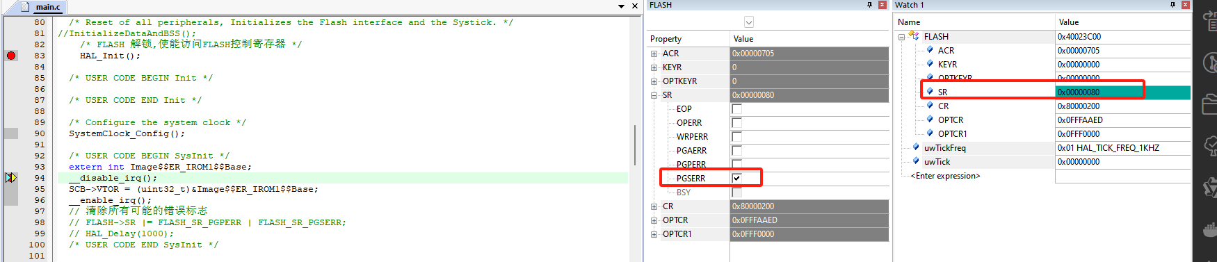

1、FLASH->SR 的PGSERR报错时间并无明显特定时间,在bootloader跳转到APP后,单步调试并不能确定哪里报故。
2、在APP跳转到报故的一段时间并没有对Flash进行任何操作
3、有其他APP程序执行相同操作,会出现偶尔报错,偶尔不报错,对比报错前后并无特殊处理

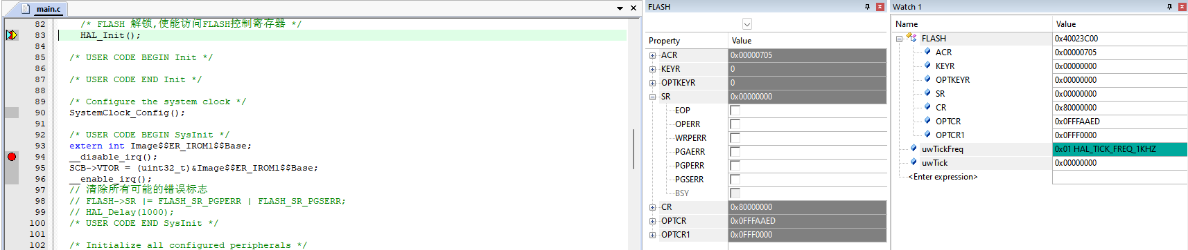

* 补充代码:

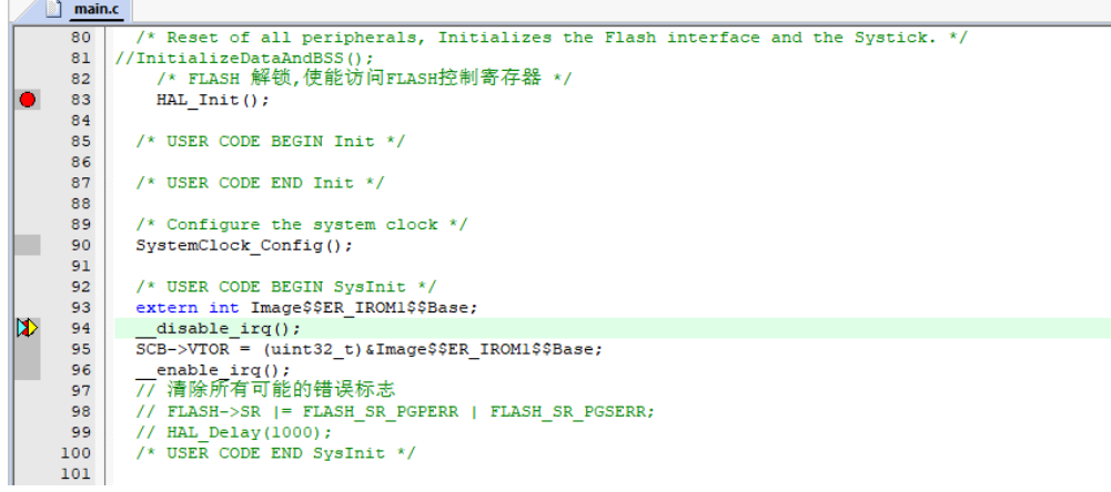

发表于 2024-9-5 08:35:36 | 显示全部楼层
这个代码是APP里面的吗,应该main函数里面优先设置新的VTOR中断向量表的地址。
因为HAL_Init会初始化滴答定时器并使用Systick中断
