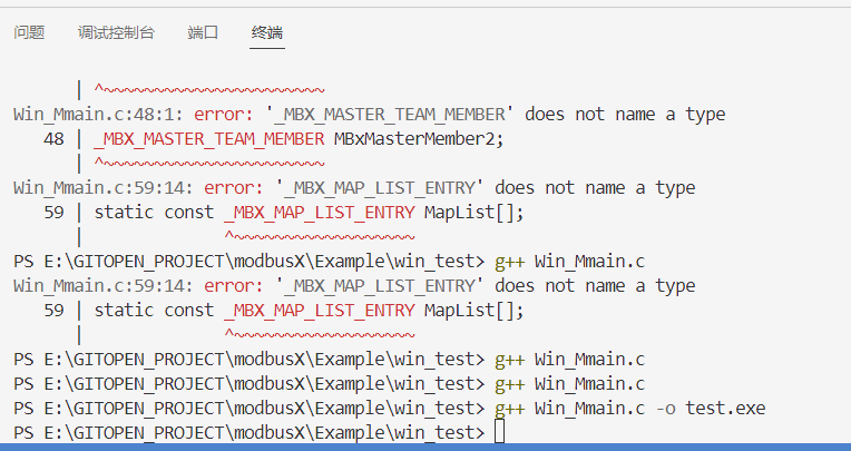

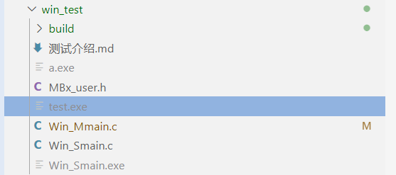

发表于 2024-9-4 14:09:03 | 显示全部楼层
我刚试了一下,可以有报错信息。不过不加 -o 参数确实什么都没生成。
加了 -o 就正常生成了

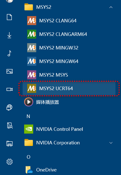

发表于 2024-9-4 14:33:31 | 显示全部楼层
msys2非常好用啊,一直在用的工具。
你要进入对应的编译环境,得从快捷方式进入,比如你用的ucrt64,就得点这个开始菜单入口:

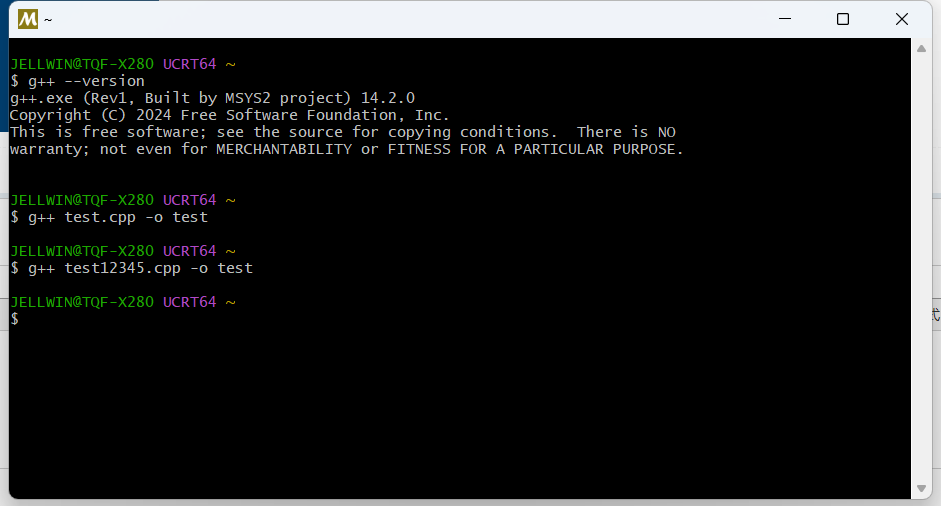

 楼主| 发表于 2024-9-4 14:38:31 | 显示全部楼层
对,是运行的这个,不管我输入的cpp有还是没有,都无任何提示,目录下没生成任何东西
