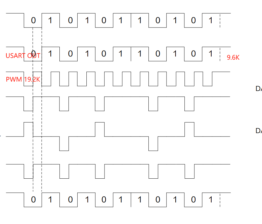

请教下有没什么办法能实现这种同步呢,在PWM下降沿串口输出数据,试了下用同步串口方式但串口在校验位与停止位没有时钟输出,用定时器中断来做时间就没那么精准了。

这个使用STM32里面带DMAMUX比较方便。
F4暂时没有想到更高精度的实现方式。
