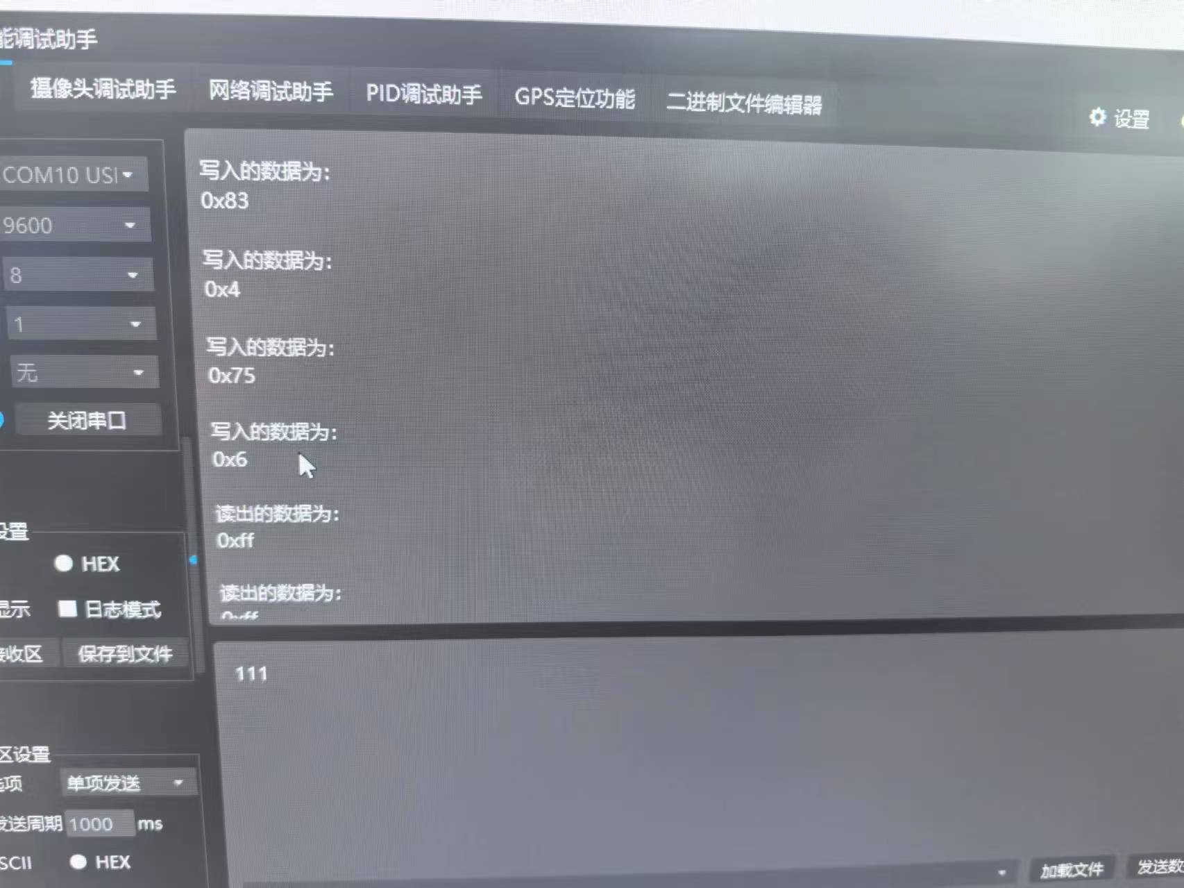

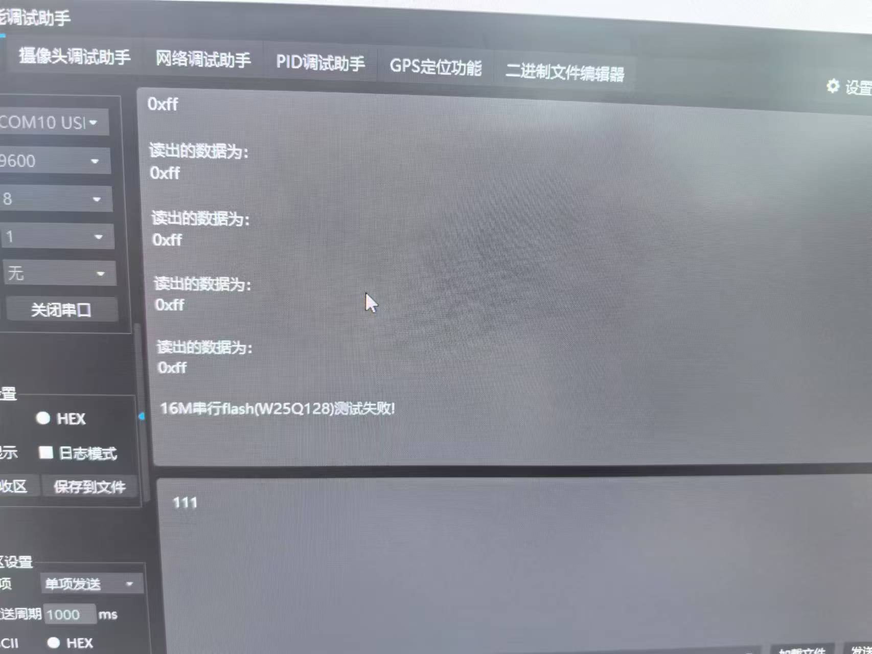

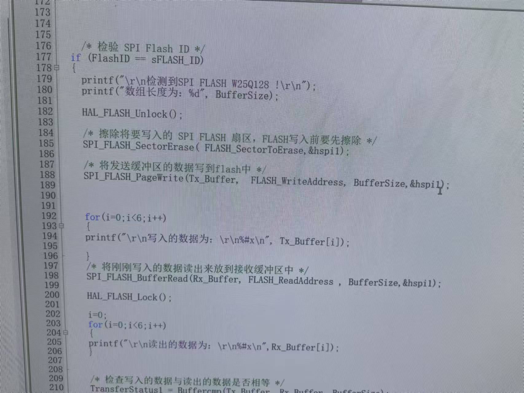

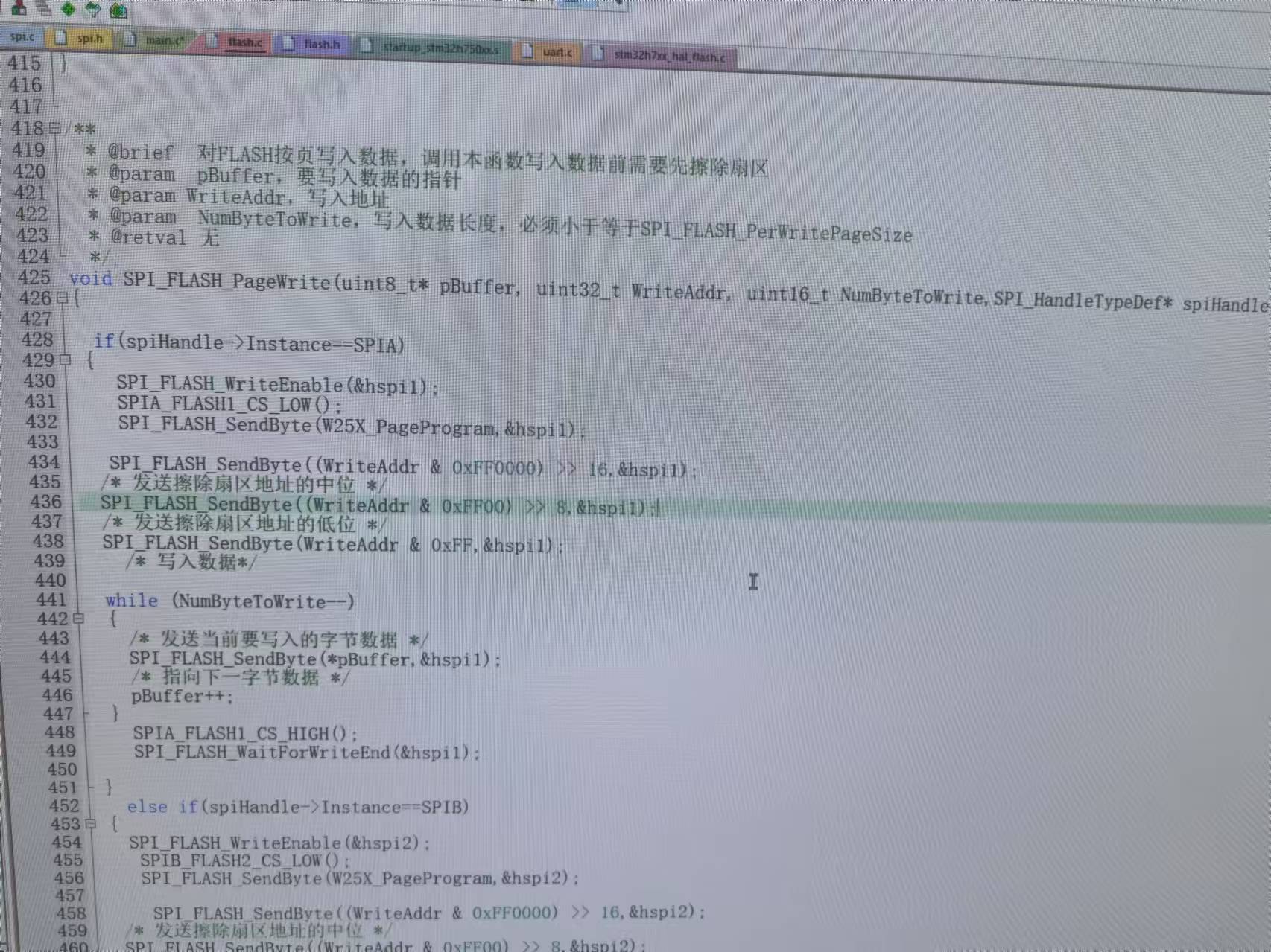

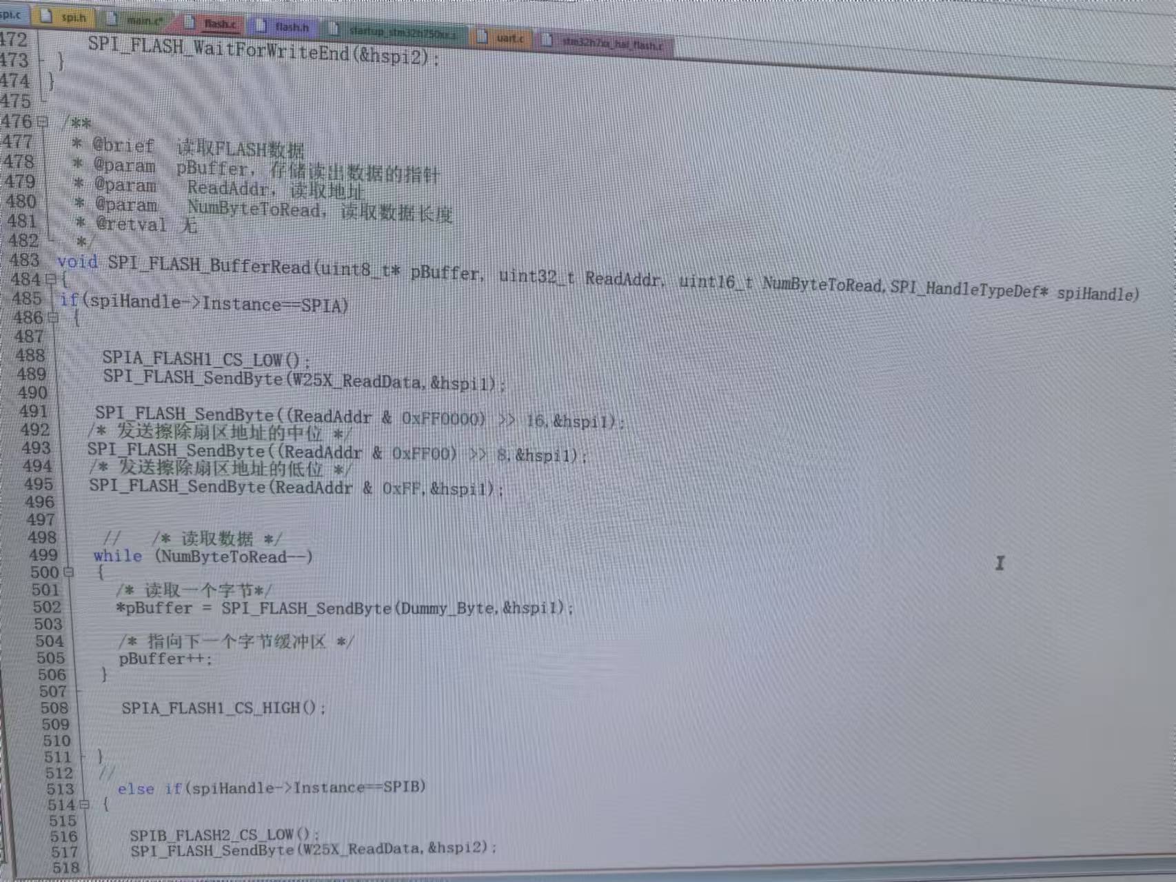

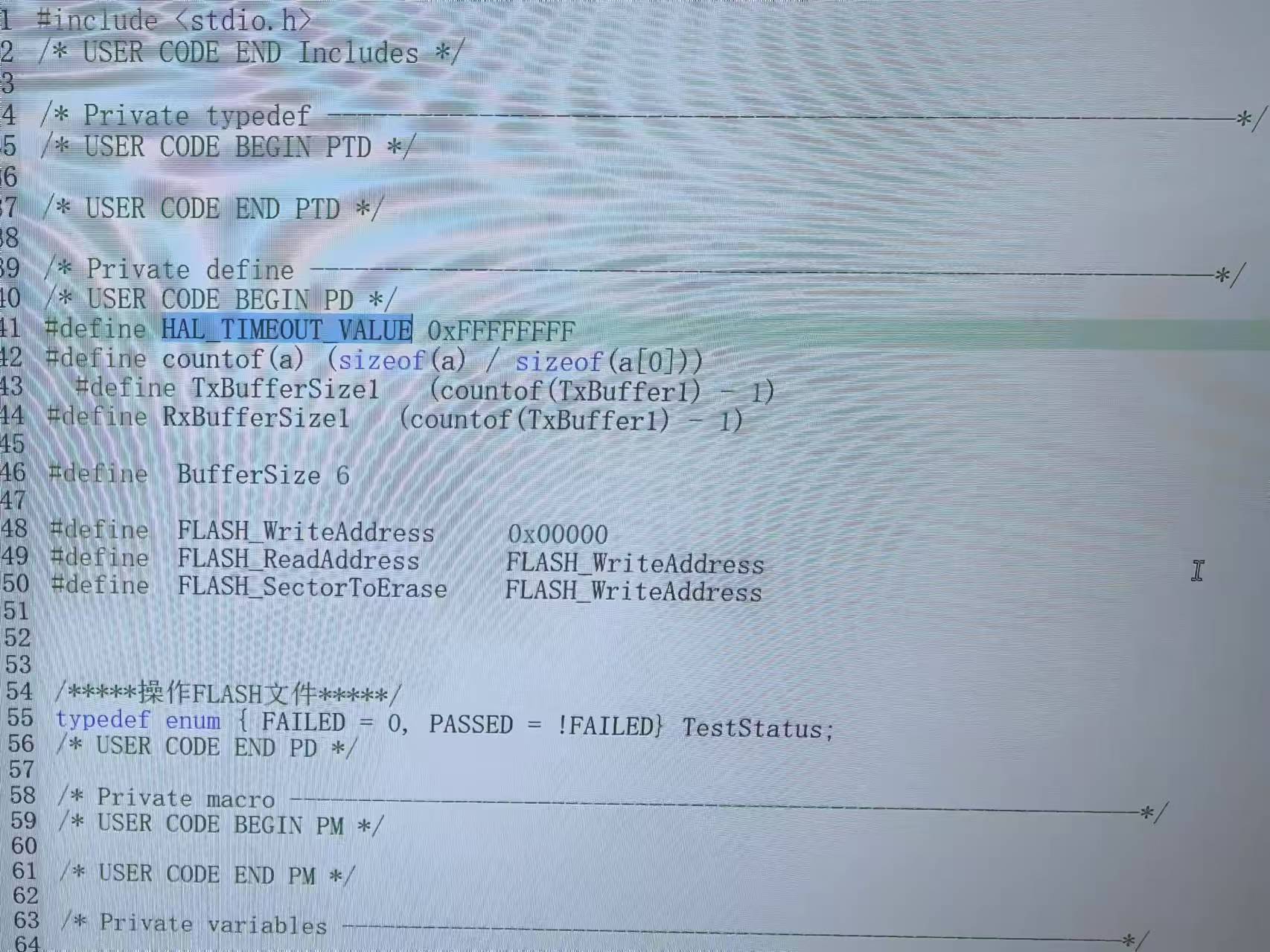

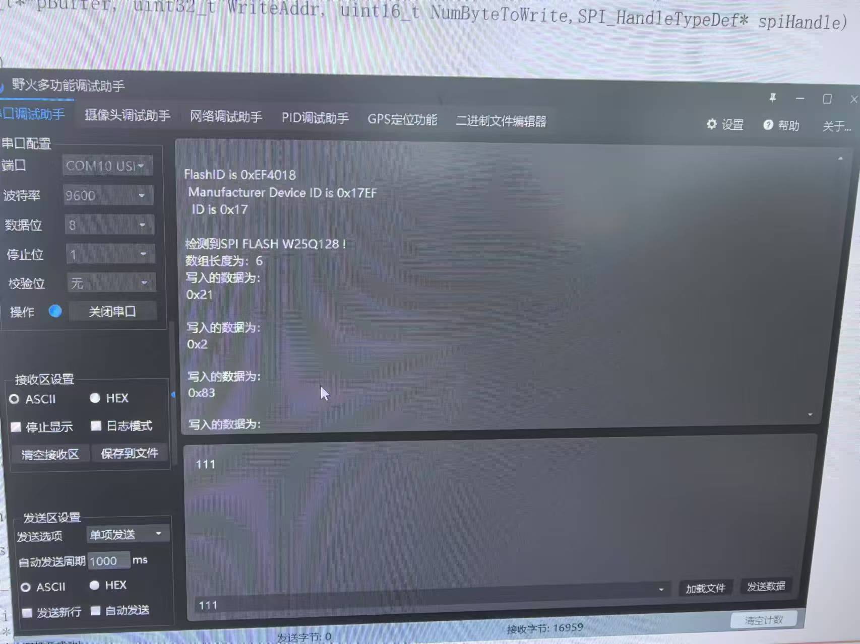

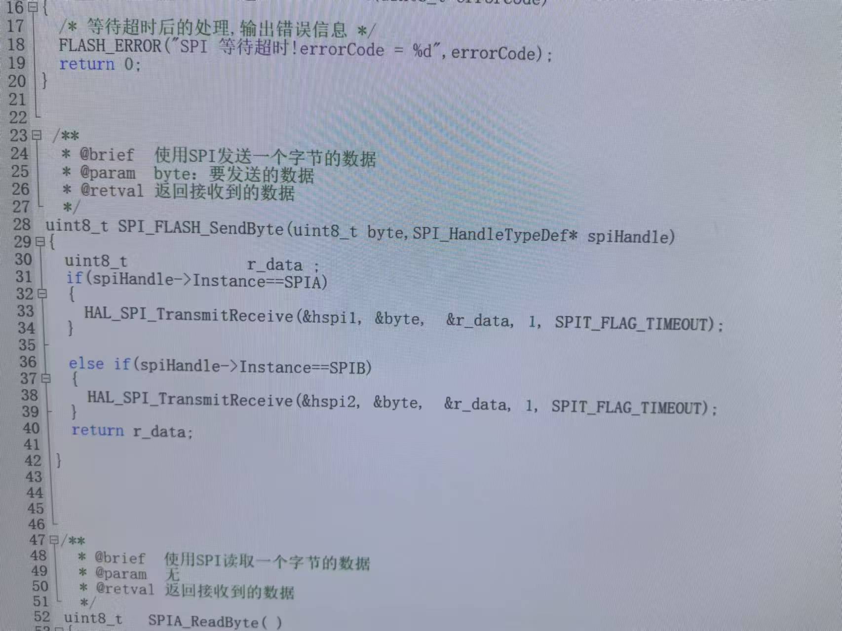

在读写flash过程中,发现读的地址与写的地址不一致 ,导致程序错误,但在驱动中已经用宏描述了地址为0x000000,不明白什么情况导致地址偏移,开发环境:H750开发板,FLASH128JVSQ。

发表于 2024-9-3 18:19:58 | 显示全部楼层
打断点  看下写入有没有成功

 楼主| 发表于 2024-9-3 21:59:35 | 显示全部楼层
LinY 发表于 2024-9-3 18:19
打断点  看下写入有没有成功
没有正常写入,不知道什么情况。
发表于 2024-9-4 08:30:33 | 显示全部楼层
Luo990619 发表于 2024-9-3 21:59
没有正常写入,不知道什么情况。
那得检查下代码实现了。
