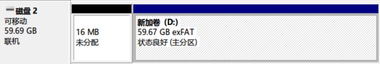

我这边用5.0.2版本格式化64g exfat格式,filex和fatfs都认不到,但是手机电脑可以认,查看发现再sd卡开头留了16mb未格式化空间;
不过即使没有这个64g的卡filex也是认不到的,提示0x90,和题主一样。而金士顿的4gb fat32 sd卡就可以, 题主解决了喊我一下
