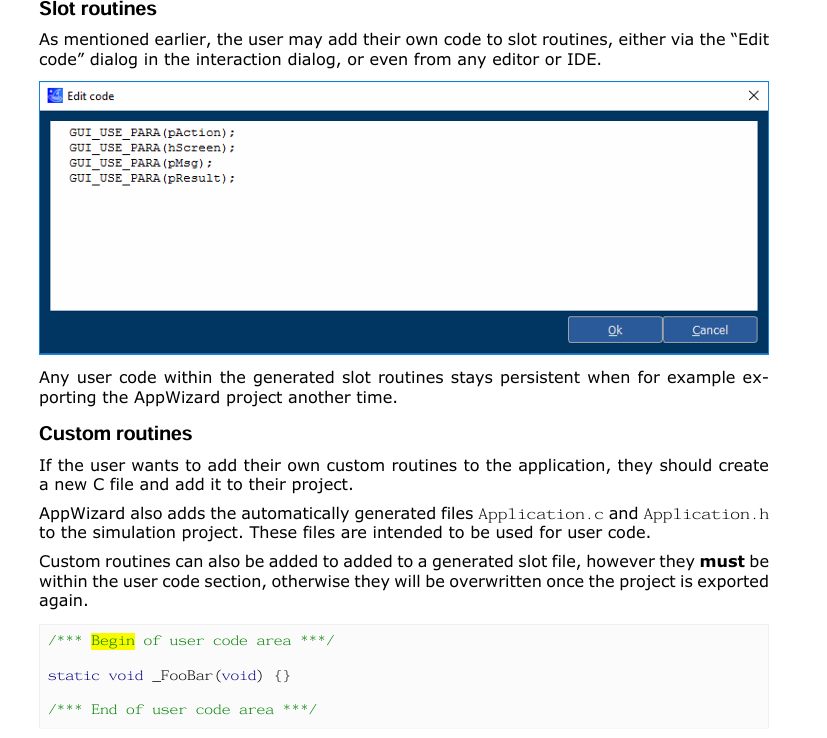

跟CubeMX差不多,放在begin和end之间即可

可是为什么一保存,之前放在这里的代码还是没了呢?

我使用的1.46没问题。

我的appwizard版本是1.44,在此区域添加代码,不管添加的是啥,只要一回到appwizard然后保存或是导出&保存,刚添加的代码就没了,很奇怪

试试1.46,之前可能有bug

硬汉哥,再问一个问题,比如有一个screen的回调函数,这里面添加上自己的用户代码,使用appwizard保存或者导出&保存,回调函数里的用户代码会被清除掉吗?

不会,我之前还测试过,我用的1.46,注意放在那两段注释之间即可

硬汉哥,我试了下,1.46版本的appwizard确实不会覆盖用户代码。我试的的1.44和1.50版本都会覆盖,很奇怪,按理说1.50的更高版本不是不应该出现这种问题嘛

那看来是1.50的bug,我还没测试1.50, 后面我试试

我已经在用,没覆盖啊,但是第一次升级打开旧版本工程会覆盖,后面再生成就不会覆盖了,所有的屏幕回调 xxx_slots.c文件都不会覆盖

老哥你appwizard是啥版本的?

硬汉哥,又发现一个神奇的现象,我又换了台电脑安装1.44版本,结果代码不会覆盖了,哈哈,真奇怪

考虑把有问题的这个电脑里面的软件卸载了,重新安装试试,兴许也可以解决。
