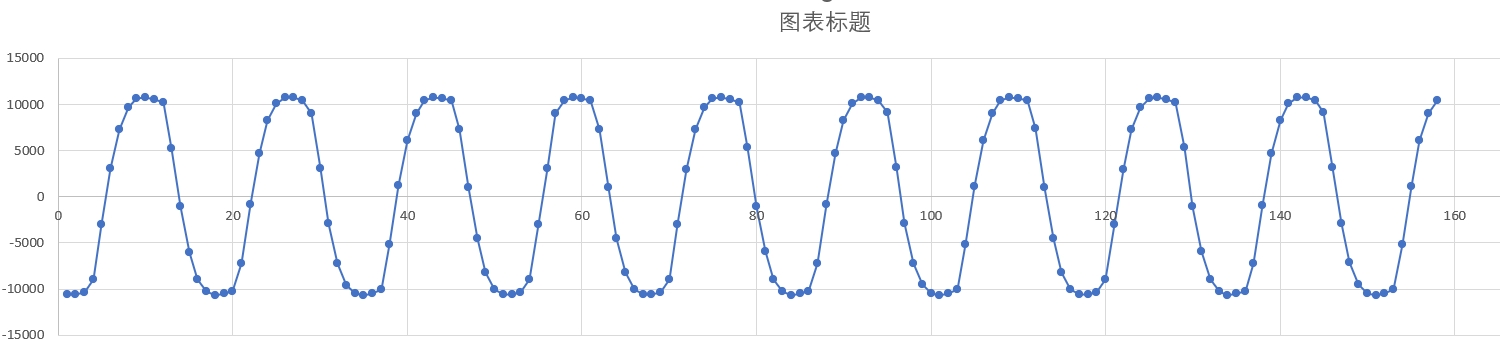

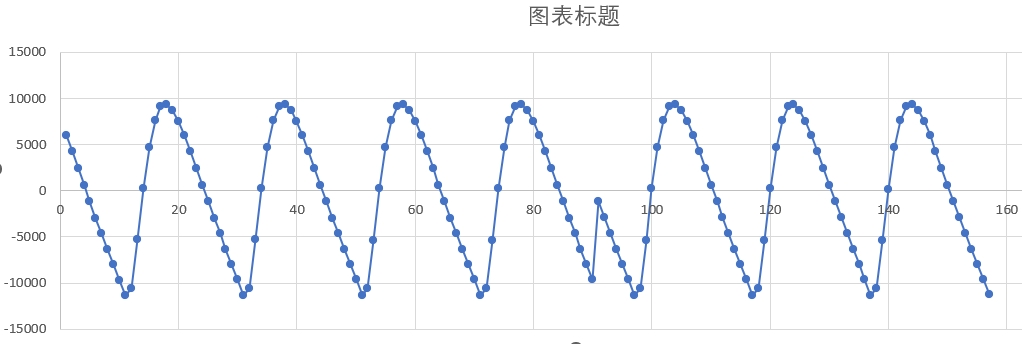

背景:通过STM32F407驱动AD7606采集数据,并采用FSMC将数据从AD传输至单片机,再通过UDP将数据打包发送至PC。  在实验测试中,设定AD7606的采样频率为200KHz,数据范围为-10V~+10V,不进行过采样。观察过CNA波形、BUSY波形、RD波形均正确且对应。
问题:设置被采样信号为12KHz方波和锯齿波,但在PC所得数据直线不够明显,过于圆润,如附图所示。
请问:是AD7606本身性能如此,还是说在中高频信号采集时有特别需要注意的地方!
锯齿波采集波形
锯齿波采集波形
方波采集波形
方波采集波形
发表于 2024-9-3 00:51:55 | 显示全部楼层
这样的话,还是有一部分高频成分过滤了。

发表于 2024-9-3 08:26:39 | 显示全部楼层
提高采样率吧,明显下半部点数不够多,描的不够细

 楼主| 发表于 2024-9-3 08:32:58 | 显示全部楼层
请问这个是在哪里过滤的呀?  我查了AD7606输入引脚的信号是正常的

发表于 2024-9-3 08:44:32 | 显示全部楼层
用示波器量量输入到AD管脚的波形是什么样的,现看看是不是你前级电路影响的。

发表于 2024-9-3 09:02:47 | 显示全部楼层
还有个问题,我数了数一个三角波周期内,你怎么采集了20个点,200K采样频率,采集12K信号,一个周期内不是应该16~17个点吗?

 楼主| 发表于 2024-9-3 09:11:41 | 显示全部楼层
测量的是标准的波形

 楼主| 发表于 2024-9-3 09:12:23 | 显示全部楼层
采样率是AD7606的最大值了,200Khz采集12KHZ,有20倍左右还是不够用吗

发表于 2024-9-3 09:29:12 | 显示全部楼层
模拟电路前级到ADC端口电路的带宽检查一下,看着像是前级带宽限制了,被滤波了,如果采样率设置是正确的话

发表于 2024-9-3 10:01:53 | 显示全部楼层
lixin999 发表于 2024-9-3 09:11
测量的是标准的波形
是测量AD输入管脚处的波形,不是你的原始信号,看看实际进入到AD内部的波形是什么样的

发表于 2024-9-3 10:03:22 | 显示全部楼层
不是多少倍的问题,是200K采样率,采样12K波形,理论上应该是16.7个点,你上边波形一个周期内有20个点,数量不对应
发表于 2024-9-3 10:13:44 | 显示全部楼层
AD芯片内部是不是存在巴特沃斯滤波器,之前遇到过这个问题,高频情况下会存在销顶的情况

发表于 2024-9-3 10:16:56 | 显示全部楼层
信号输入是否接了电容?看这个边沿上升时间很明显变慢了。大概率是硬件上的问题,可以用示波器看一下AD输入的波形是否畸变了。

 楼主| 发表于 2024-9-3 11:31:53 | 显示全部楼层
我测量的是芯片上的引脚,这个对不

 楼主| 发表于 2024-9-3 11:44:33 | 显示全部楼层
Blake 发表于 2024-9-3 10:16
信号输入是否接了电容?看这个边沿上升时间很明显变慢了。大概率是硬件上的问题,可以用示波器看一下AD输入 ...
没有接入电容,在AD的接口和芯片引脚上均测量了输入信号是正确的方波和锯齿波

 楼主| 发表于 2024-9-3 11:53:14 | 显示全部楼层
对,内部有一个二阶巴特沃斯滤波器,不过-3dB带宽为23KHz,请问会在10KHz处对信号产生这么大的影响吗

发表于 2024-9-3 14:17:56 | 显示全部楼层
lixin999 发表于 2024-9-3 11:31
我测量的是芯片上的引脚,这个对不
是的,就是量AD引脚,如果引脚上的波形正常的话,看看是不是楼下说的AD内置滤波器问题
