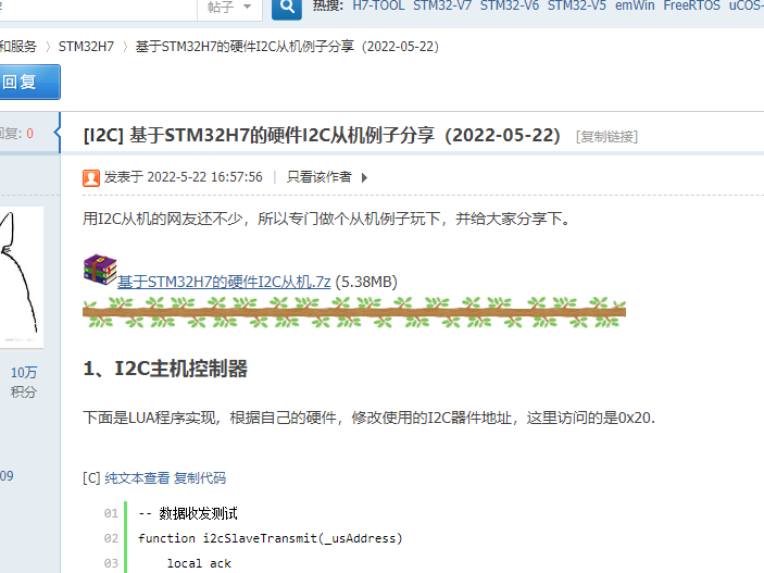

以该贴[I2C] 基于STM32H7的硬件I2C从机例子分享代码为基础进行了修改,发现当主机连续读取数据时卡主的问题
能搜到的stm32IIC从机资料比较少,还是发帖求助一下
程序来源

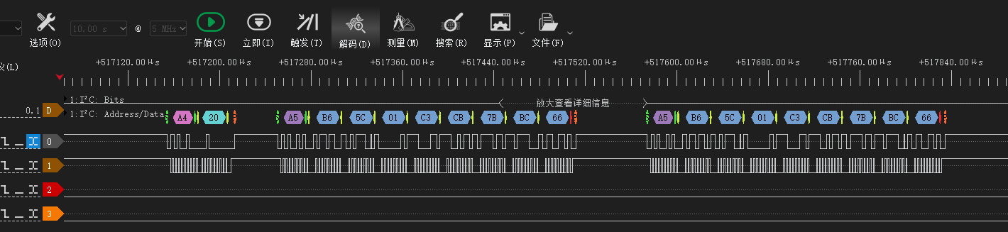

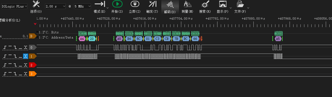

期望的效果
期望的效果
实际的效果
实际的效果

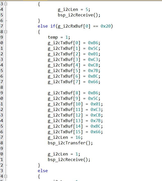

进行如下样式的更改,但好像不能用于主机连续读取

 楼主| 发表于 2024-9-3 11:59:16 | 显示全部楼层
已解决,采用如下写法便可
[C] 纯文本查看 复制代码
			else if(g_i2cRxBuf[0] == 0x20)
				temp = 1;
				g_i2cTxBuf[0] = 0xB6;
				g_i2cTxBuf[1] = 0x5C;
				g_i2cTxBuf[2] = 0x01;
				g_i2cTxBuf[3] = 0xC3;
				g_i2cTxBuf[4] = 0xCB;
				g_i2cTxBuf[5] = 0x7B;
				g_i2cTxBuf[6] = 0xBC;
				g_i2cTxBuf[7] = 0x66;
				g_i2cLen = 8;
				bsp_i2cTransfer();
				g_i2cLen = 8;
				bsp_i2cTransfer();
				//g_i2cLen = 1;
//				bsp_i2cReceive();
