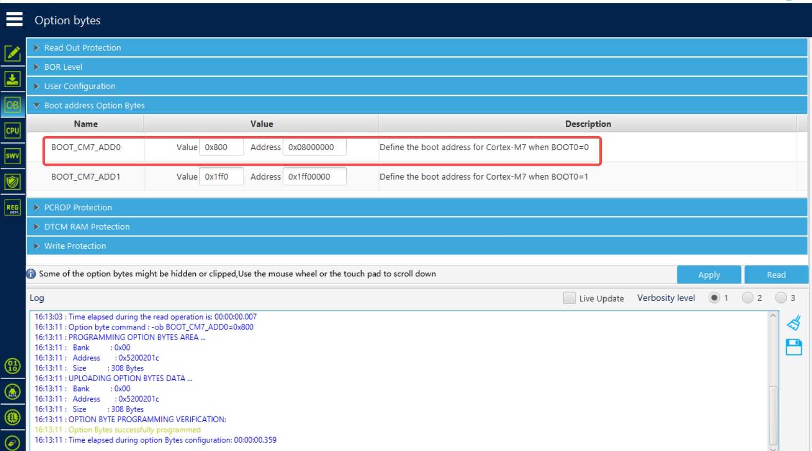

如图:
最近在做bootloader 总是跳转不成功,打算用修改启动地址的方式,再复位,从而达到直接运行app的目的
