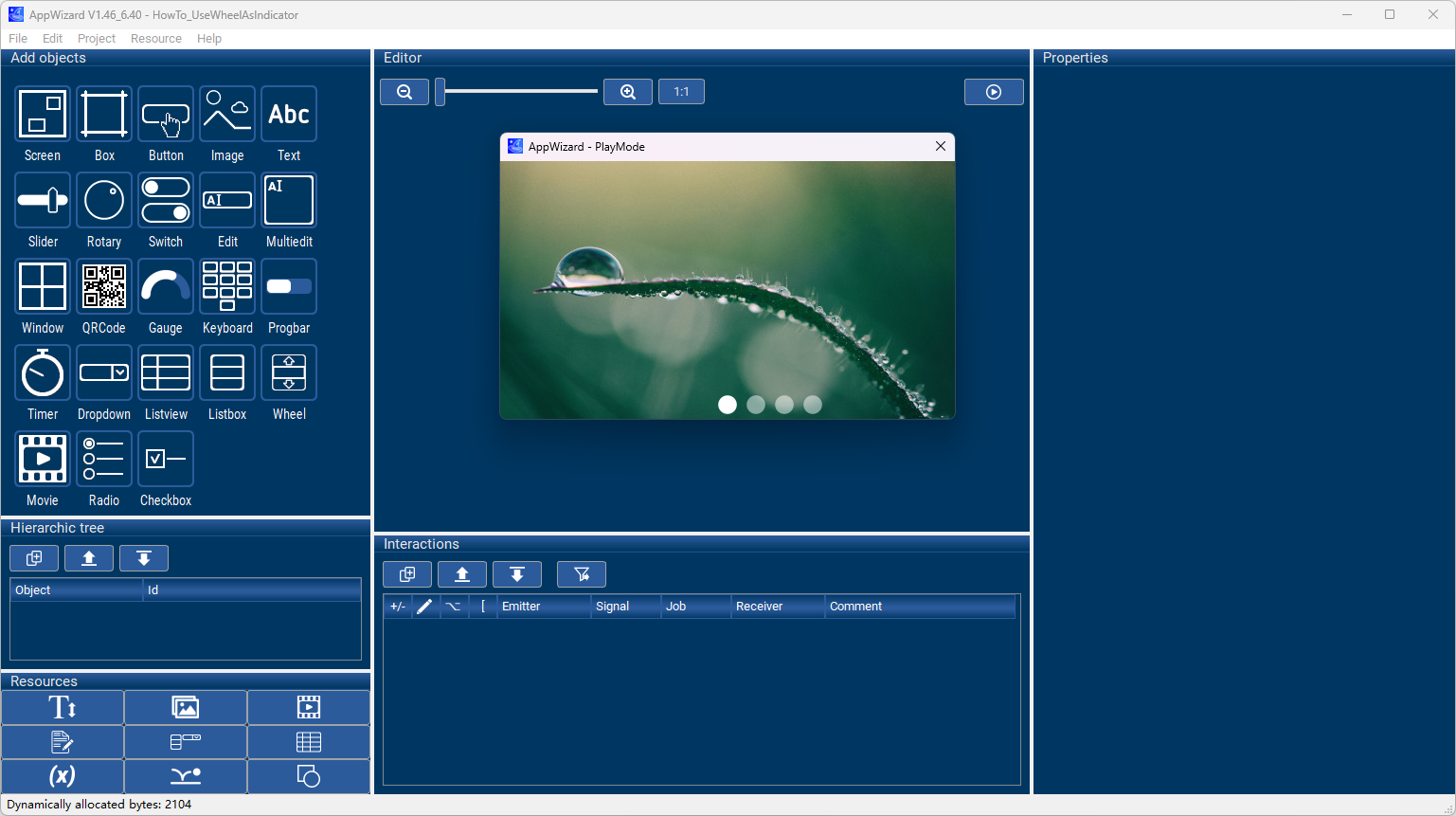

这几天不忙了,给大家来一期手把手AppWizard视频教程,设置个下面这种界面

发表于 2024-9-2 08:40:14 | 显示全部楼层
程序能兼容以前那种风格最好。
 楼主| 发表于 2024-9-2 09:02:57 | 显示全部楼层
hqgboy 发表于 2024-9-2 08:40
程序能兼容以前那种风格最好。
基本没问题。

发表于 2024-9-2 09:47:20 | 显示全部楼层
是不是里面有外观的组件都需要贴图才行,能用emwin原来那种外观不?
 楼主| 发表于 2024-9-2 10:17:11 | 显示全部楼层
没问题,都可以的,现在非常方便。

发表于 2024-9-18 08:49:33 | 显示全部楼层
貌似对性能要求挺高的,基本差不多的界面,72M的M3核心,GUIBulider做的基本能跑流畅,没有明显的卡顿。AppWizard做的就肉眼可见的卡。到高主频的M7/A7平台反倒是都没有明显卡顿。
 楼主| 发表于 2024-9-18 08:52:27 | 显示全部楼层
JimmyChang 发表于 2024-9-18 08:49
貌似对性能要求挺高的,基本差不多的界面,72M的M3核心,GUIBulider做的基本能跑流畅,没有明显的卡顿。App ...
对,要专门做优化实现,比如那个背景图片,当前的添加方式不行,得用户自己做个速度最大化处理。

发表于 2024-9-18 16:07:30 | 显示全部楼层
V640能否支持V5开发板的ucosiii呢?现在v6.44的mcu版本似乎还没有放出来
 楼主| 发表于 2024-9-18 16:58:41 | 显示全部楼层
没问题,可以方便移植。
