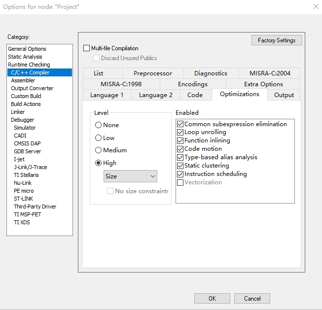

STM32F407VET6 IAR 开到 High Size优化,发现定义的一个unsigned char 变量会被后面程序的运行莫名奇妙的改变值。导致程序逻辑错误,打了断点调试很久浪费了一天时间才发现异常点。改成u32就好了。
程序有大小限制,因此不方便不开Size优化的情况下测试。目前暂时只能改为u32运行。不知道和High Size优化有没有关系。暂时没时间研究了,这里先记录下这个问题。后面有空研究下。
