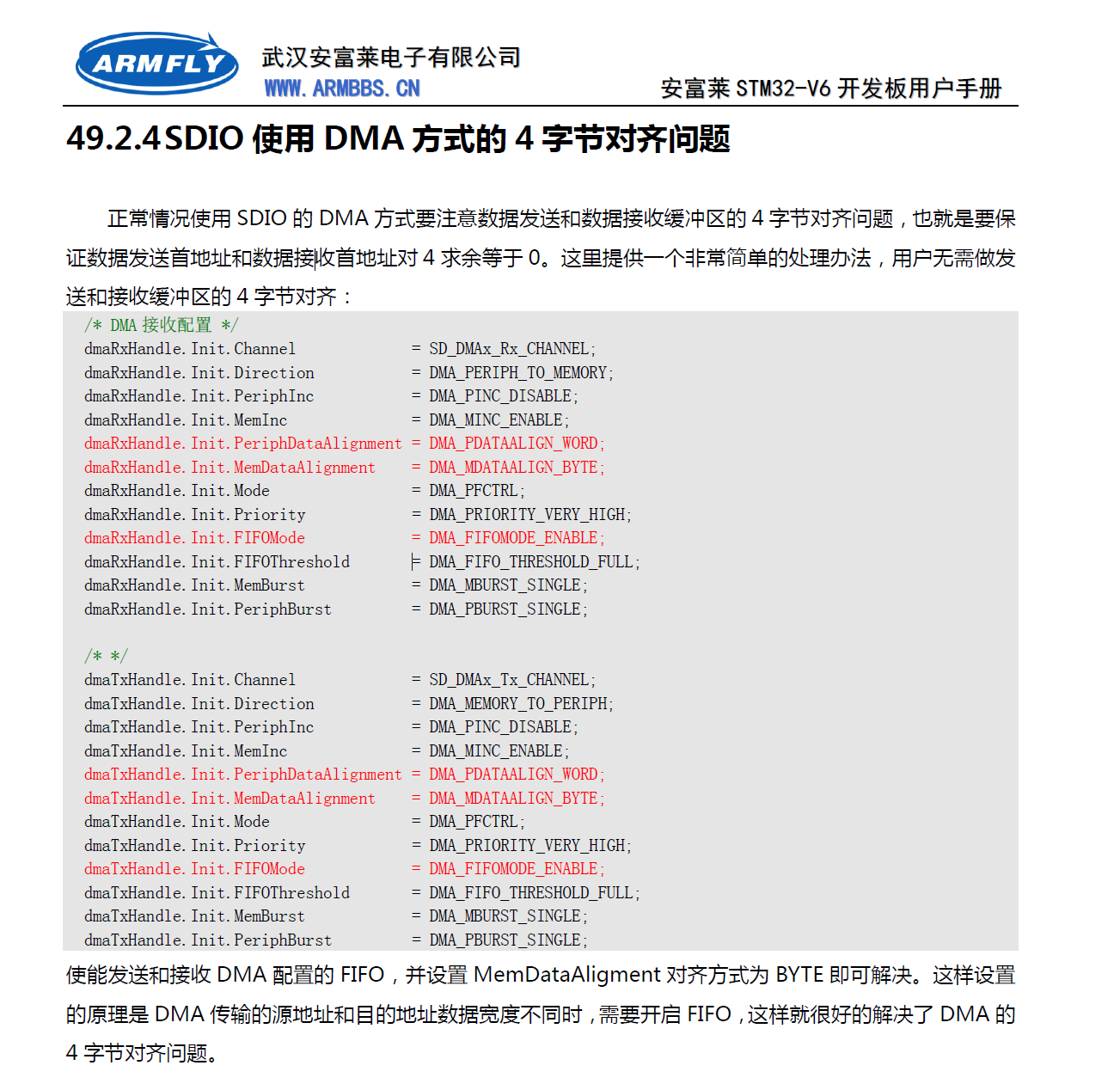

参考用户设计SDIO部分,因STM32F1 DMA无FIFO,应该怎么设置呢?

F1系列推荐每次的读写操作不超过512字节,超过的话多次以512字节为单位进行操作
