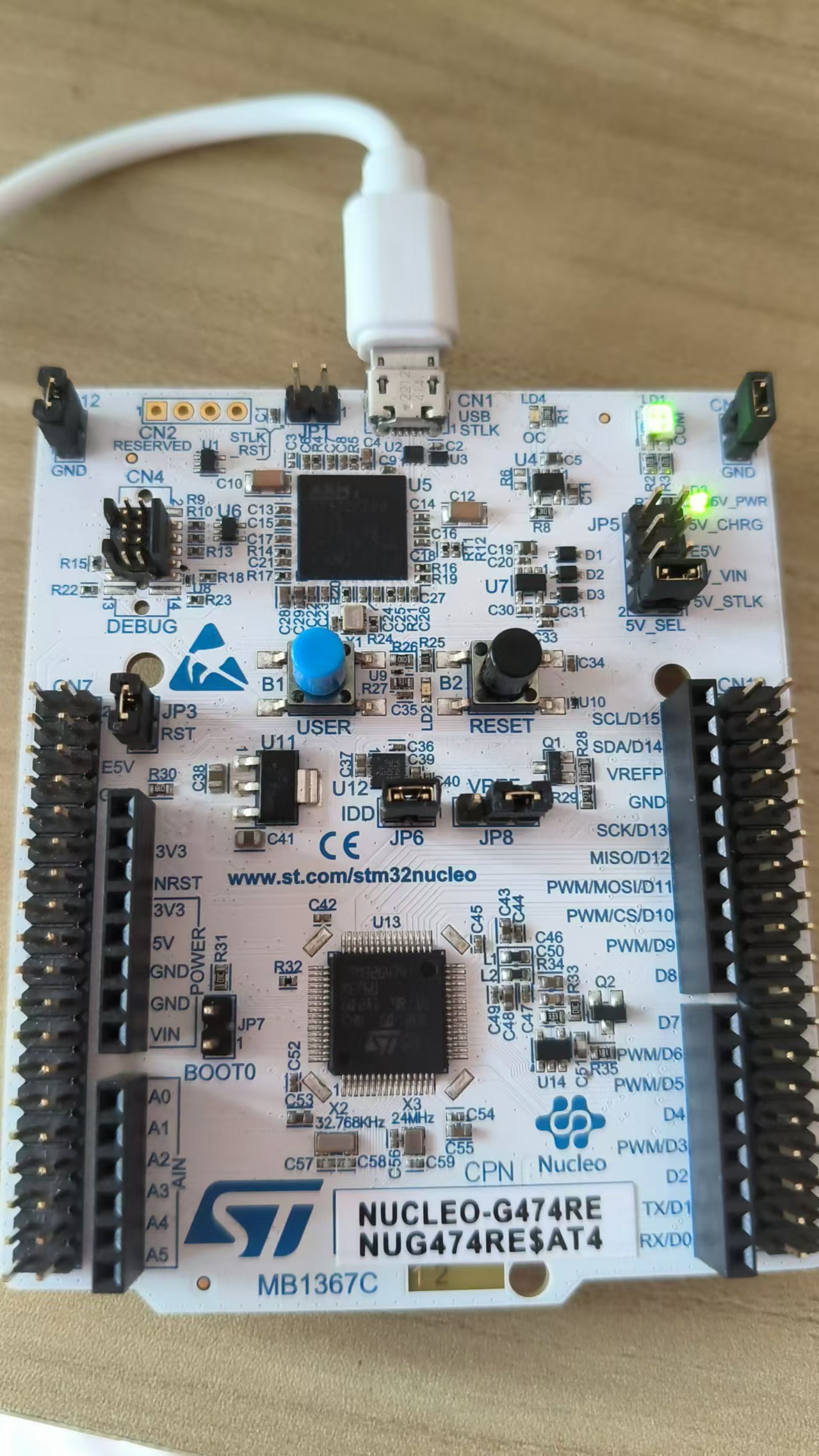

1.这个板子自带的线,为什么不支持freemaster
’2.如果我不用板子自带的线,用jlinkv9,这个板子对应的下载口在哪(实话是我看不到官方原理图属于几乎不打算走硬件的)
3.测试的时候发现板子MCU口出来的PWM波好像不对,还是示波器没有配置好(我不清楚,所以即使对了我也不确定,),不对,但是不知道问题出在哪(没有找到对应的可以外围走线,直接在MCU口测试的),附上代码

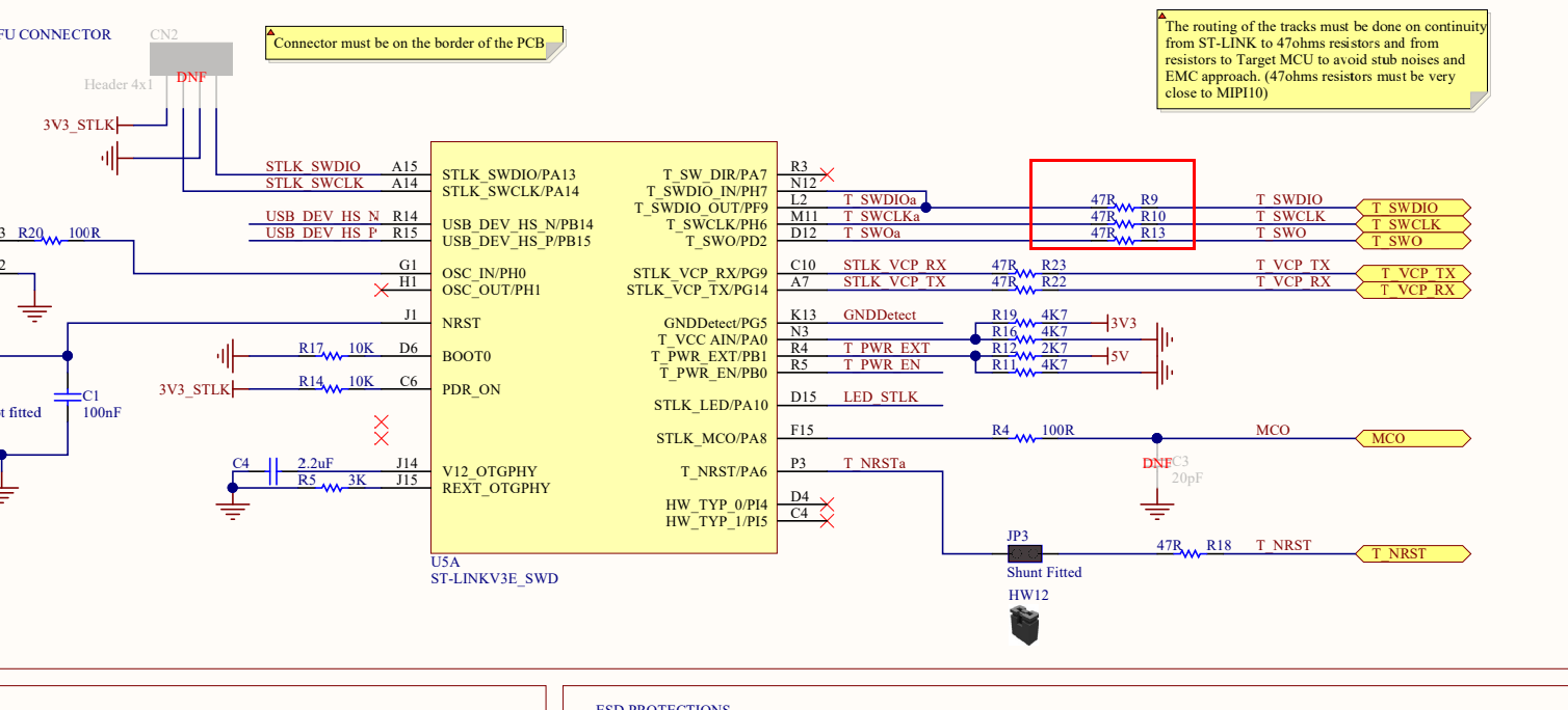

mb1367-g474re-c04_schematic.pdf (1.34 MB, 下载次数: 5)
原理图如上。
U5就是一个STLINK。
你把这几个电阻焊掉,飞线出来应该就可以接jlink了。
