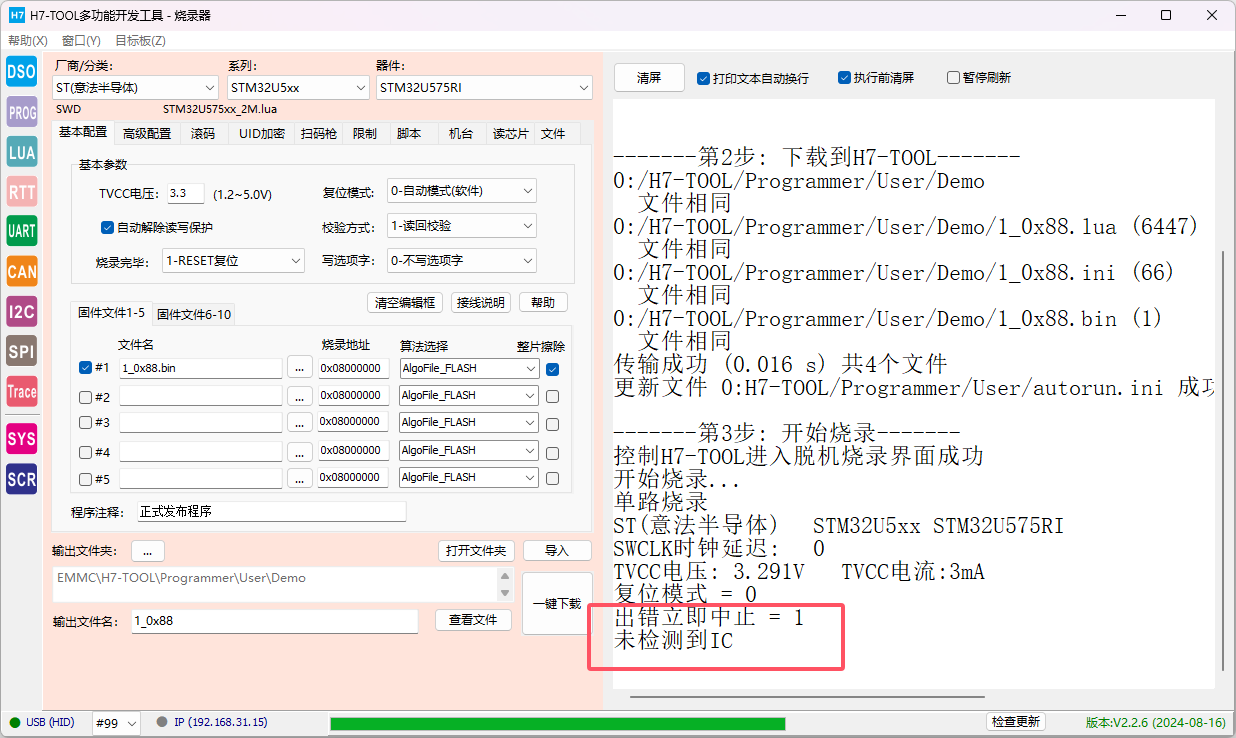

习武之人难免磕磕碰碰,但每个月都磕碰几次就有点很了。
前段时间为STM32H7全系列自制了读写保护支持,打算把U5全系列也支持下,基本已经成功了,但修改的时候没有细看,将读保护寄存器设置为了0xCC,彻底锁死成砖头了。
大晚上的,太不小心了,后面搞读写保护可得注意下。
这个月锁死了好几个板子了,遭不住
把这个板子给锁住了

这个锁死就没办法恢复了?

Level2不行
Level 2(设备保护和自举保护)
(1)所有调试特性被关系。
(2)禁止从RAM启动。
(3)除了选项字节里面的SWAP位可以配置,其它位都无法再更改。
(4)禁止了调试功能,且禁止了从RAM和系统bootloader启动,用户Flash区是可以执行读写和擦除操作的,访问其它安全存储区也是可以的。

发表于 2024-8-29 18:39:03 | 显示全部楼层

Level 2(设备保护和自举保护)
通过用户程序是否可以解锁Level2呢?

 楼主| 发表于 2024-8-30 11:49:44 | 显示全部楼层
不行,Level2一旦设置后,就不能回退到level0(U5有一种特殊的level2,可以回退)
