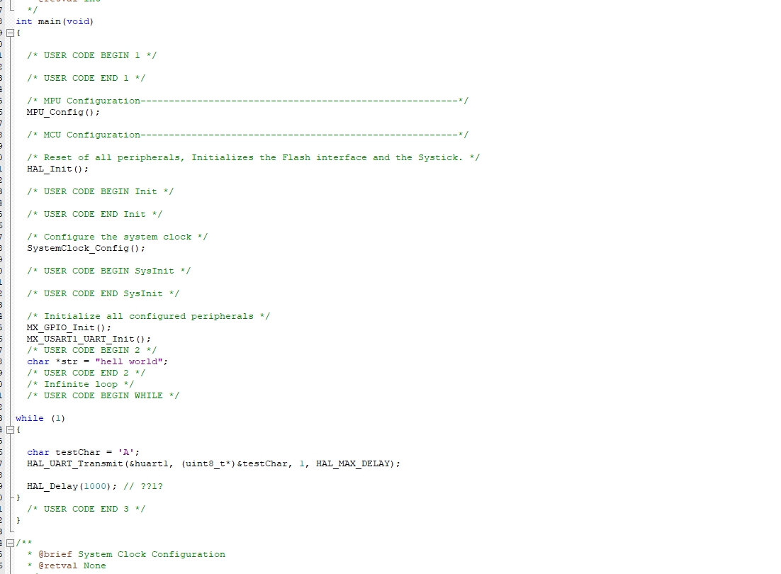

主程序如图,芯片是STM32H750Vbt6,用STM32CubeMX生成的,只改了while(1)里的让它不断输出一个字符测试,但是用串口调试助手的时候只有输入才会返回内容,而且返回的都是1F,发送得越多返回的越多,引脚只用了PA9和PA10

 楼主| 发表于 2024-8-27 23:19:49 | 显示全部楼层

发表于 2024-8-28 09:09:14 | 显示全部楼层
仅看楼主贴出来的这部分代码是没有问题的。

 楼主| 发表于 2024-8-28 09:45:42 | 显示全部楼层
已解决,方法居然是多按几下reset,因为有时候不好使

发表于 2024-8-28 10:00:41 | 显示全部楼层
检查一下时钟分频对不对,频率太高,可能得不到想要的波特率。

发表于 2024-8-28 10:26:49 | 显示全部楼层
看下波特率对不对
