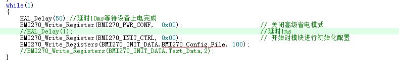

硬汉哥,问题目前解决了,是我代码写错了。但是我遇到了一个新的问题,在BMI270的初始化进程中,我先向芯片的一个寄存器0x7C写入0x00,在向寄存器0x59写入0x00,我发现调用函数HAL_SPI_Transmit()发送的时候,连续发送可以,我如果在两个发送中间加入Hal_Delay(1)的延时,示波器显示的波形就只有乱拉,请问这是什么问题呀。
我的代码如下
下面是不加延时的效果
加了延时后的效果如下

还有一个关键的问题是,我在给BMI270初始化的时候,需要向写入一个8192大小的u8类型的配置文件,我使用HAL_SPI_Transmit()函数时,最多写入1500数组,示波器就抓不到波形了,这种一般是示波器没抓到还是我的程序没有往外发送了呀

发表于 2024-8-28 09:15:34 | 显示全部楼层
123456 发表于 2024-8-27 11:31
还有一个关键的问题是,我在给BMI270初始化的时候,需要向写入一个8192大小的u8类型的配置文件,我使用HAL_ ...
那就考虑分多次写入,每次写100个是否正常。
我现在用的for循环写入的,每次写一个进去拿示波器抓的波形是没问题啦,但是BMI270初始化还是不成功,一直报错,我还在查为什么
