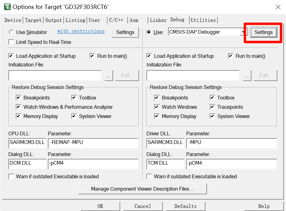

问题:遇到很奇怪的问题。主控板使用485与从机(GD32)通信,收到后从机将翻转LED并发出pwm带动电机。逻辑很简单
          拔掉Daplink,主控板与从机通讯,LED可以翻转但电机没有反应
          插上Daplink(第一次电脑连接,但未调用dap与芯片通信),主控板与从机通讯,LED可以翻转但电机依旧没有反应
          插上Daplink(在Keil总点击Debug中的调试器Setting),从机中的PID直接完成以前没做出反应的动作指令(这次主控板没通信,一点Setting电机就启动),此时拔掉daplink(板子和usb两方都断开)通信电机均正常。
程序中有使用Segger rtt,在屏蔽掉rtt相关代码后,程序会卡死在硬件中断(由memcpy导致,非字节对齐原因,暂不知道怎么处理)
很棘手,想要找问题就不能用debug,LED又正常翻转
