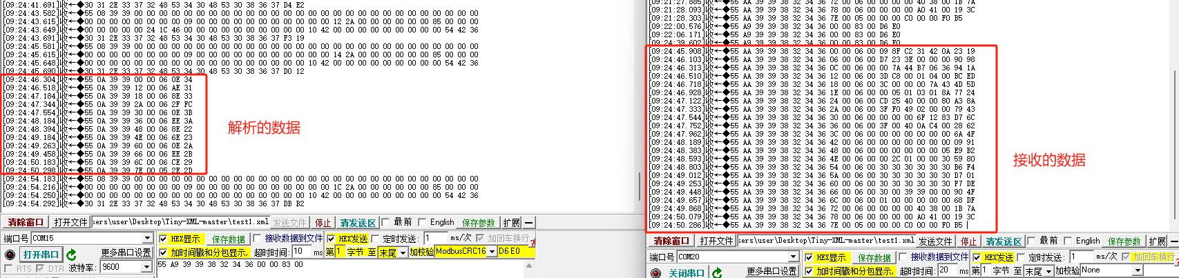

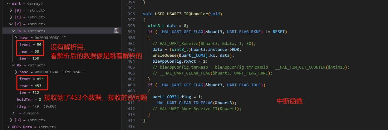

现在一个问题是我的串口接收了21帧数据,并且这21帧数据是连续接收的,就是说就算在串口的空闲中断中打断点,他21帧数据也会发完,现在这21帧数据接收全了,但是解析的时候没有解析完全,并且我的解析函数就是在主循环中的,上面也没有任何的条件判断,这种情况可能是什么原因造成的呢?
接收到了全部的数据,但是解析的时候没有解析完全,像是跳着解析的,但是有没有规律
下面是解析的函数,就在主循环中调用的,没有判断他退出的条件,只有一条就是当串口接收完一帧数据的时候,将标志位flag置为1,只有当flag为1的时候才能往下执行解析程序,搞不懂为什么会解析不全

肯定是你哪里条件没满足return掉了。
你在你解析函数里的每个退出的地方,加个标志打印。
看看是哪里退出的解析就能找到了。
