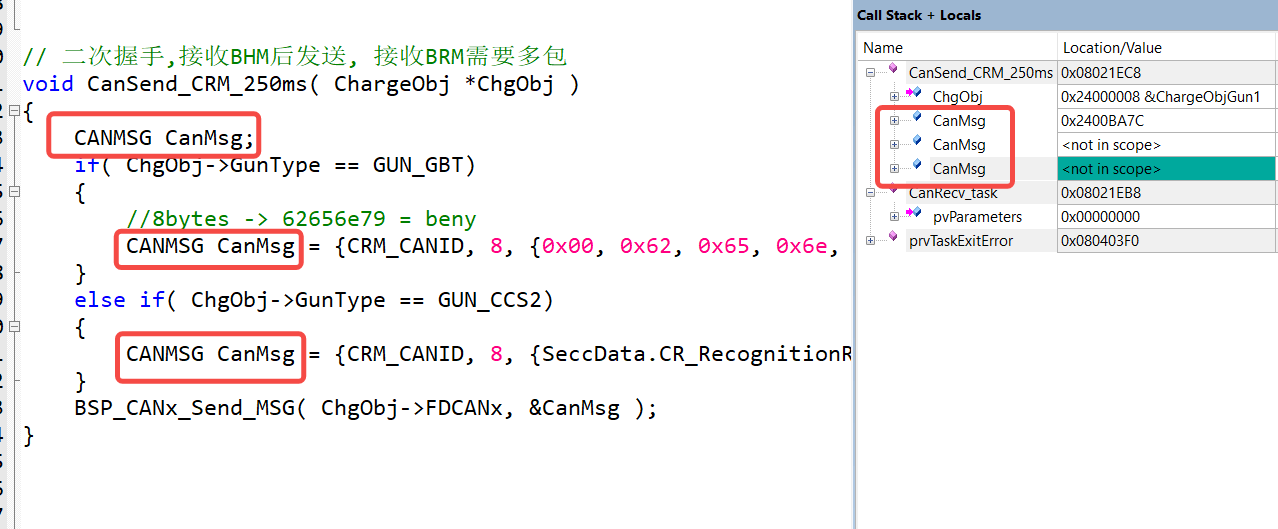

如图:
仿真发现有3个一样的结构体变量,但是这样的函数肯定有问题的。。。

C语言的基础,变量的生命周期。这是符合语法的,不符合安全编码规范。

测试发现: 如果进第一个if语句,can报文发送异常;如果进第二个if语句,can报文发送又正常。如何解释?

C语言允许这样定义,但是不推荐。一对大括号称为作用域,在其中定义的变量只在该作用域内有效,且会覆盖作用域外的同名变量。

当然不会报错,大部分编程语言都是这样的,符合语法,不在同一对花括号内重复定义就不会报错

程序肯定是有问题,如果两个if都没进,就是野指针,这种代码过不了静态代码检查的

符合语法规范,但实际肯定要出问题。
看不到完整代码,我猜可能和优化有关系

哈哈,没想到引来了这么多的关注!
总结一下:
这这是一个简单测试函数demo,如果逻辑复杂后,别人来看代码压根就不知道这3个相同的变量哪个是哪个了。肯定蒙圈了,只能说AC6 语法太灵活了,灵活到容易犯错,哈哈

我估计这个代码应该是靠bug跑起来的,正常情况下,不管进哪个if语句,这个指针一直都是野指针,没指向预期的位置,换个编译器或者换个优化等级肯定会出问题,可以找个在线编译器跑一下我这个代码
[C] 纯文本查看 复制代码
int main()
	int a;
	{int a=3;}
	{int a=4;}
   printf("%d",&a);
   return 0;

跟AC6有什么关系?这是C语言标准的作用范围问题。里面两个的作用范围仅限于他们自己的括号范围,括号范围外的是不能引用里面的。代码执行到括号后他们是失效了,他们占用的空间就被用来做其他的了,不出问题才怪。
你把最上面的定义删掉,肯定就报错了。

这可不是C语言基础了,这是扩展的GUN语法

int *p;
    int a = 3;
    p = &a;
// 此时,a 已经超出作用域,但指针 p 仍然指向它
printf("%d", *p); // 未定义行为,p 是野指针
