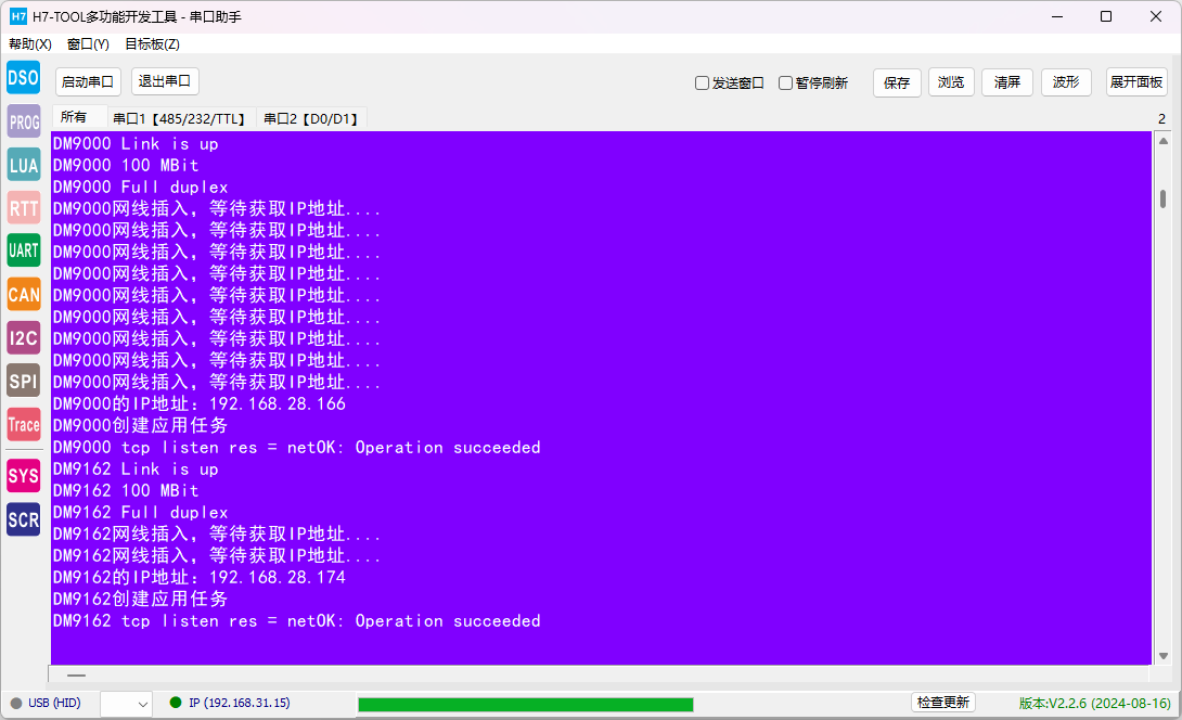

2、开启了DHCP,上电后打印:

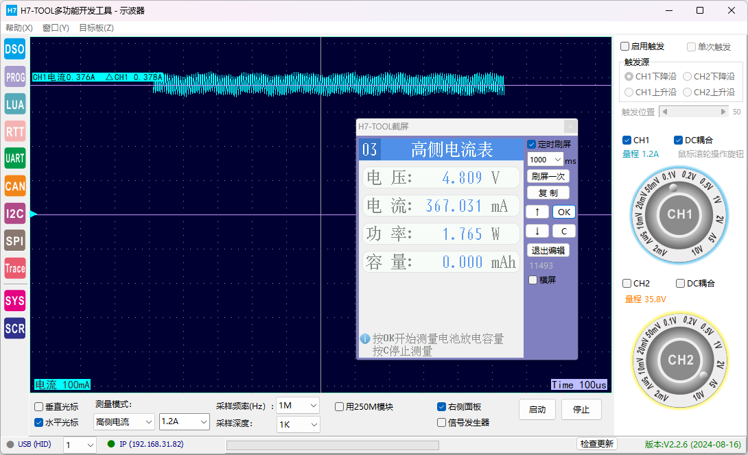

3、功耗测量
开启双网口:

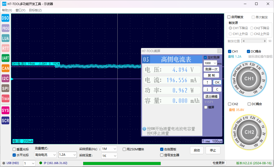

关闭双网口:
也就是说,双网口差不多160mA左右。
