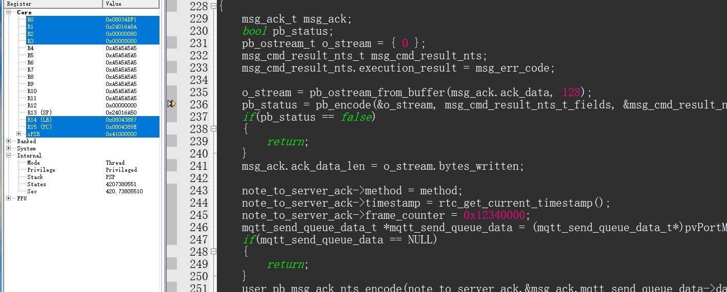

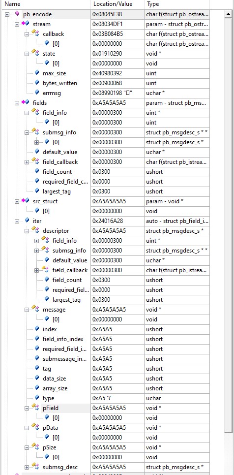

异常情况下寄存器值:
异常情况下,进入函数前寄存器值
异常情况下,进入函数前寄存器值
异常情况下,退出函数后寄存器值
异常情况下,退出函数后寄存器值

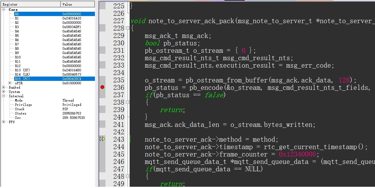

正常情况下寄存器的值:
正常情况下,进入函数前寄存器值
正常情况下,进入函数前寄存器值
正常情况下,退出函数后寄存器值
正常情况下,退出函数后寄存器值

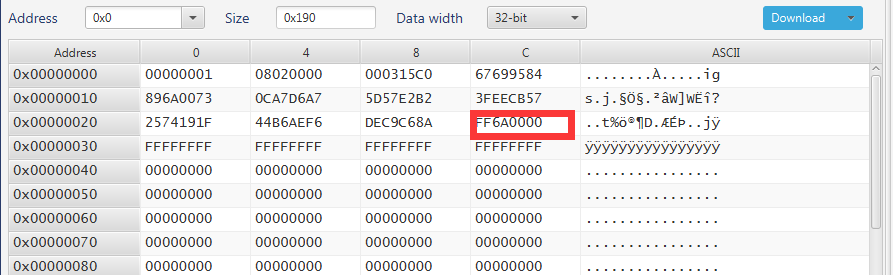

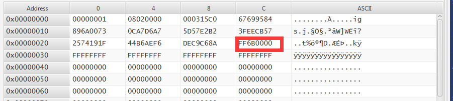

经过测试发现,只有在指定的地址(图中圈红部分),有 0x6B 出现,才会出现这个情况,把 0x6b 换成其它数字,或者将 0x6b 放到其它位置都是没有问题的。
圈红部分:
0xFF6B0000 不行
0xFF6A0000 可以
0xFF220000 可以
0xFF006B00 可以
0xFF00006B 可以
图中的基地址是 0x08020000 。

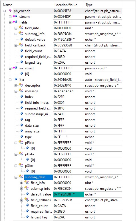

 楼主| 发表于 2024-8-23 19:05:47 | 显示全部楼层
不知道为什么这些内存的值在 写入 0x6b 之后,就变成了 0xffffffff 。
0xa5a5a5a5 是正常的。
0xffffffff 是异常的。
