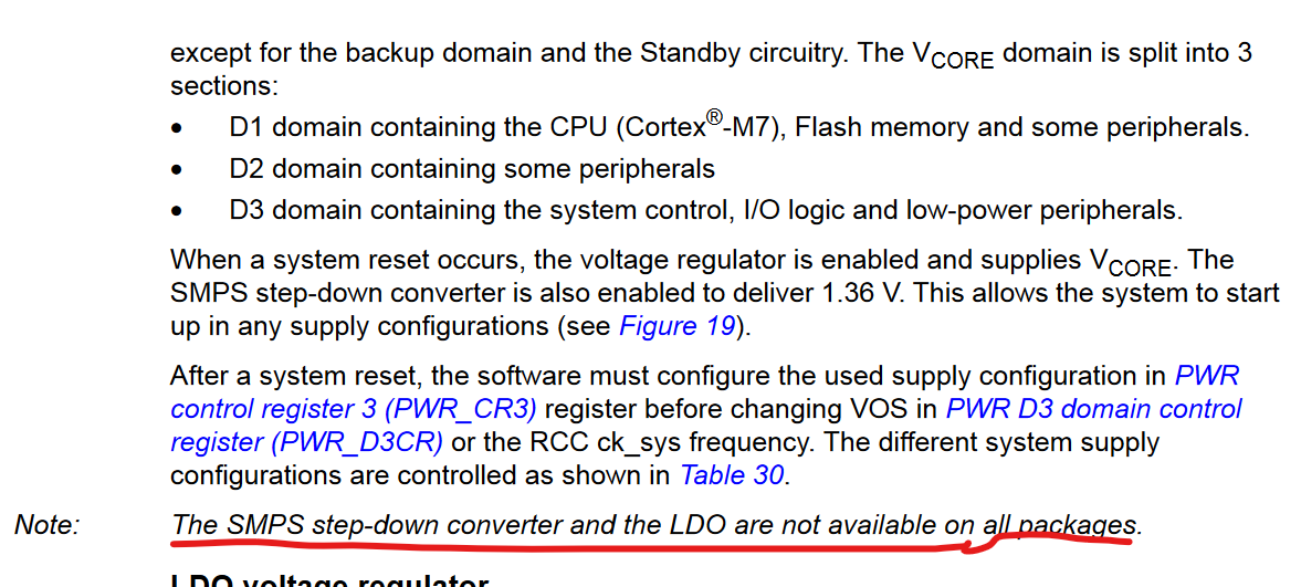

 楼主| 发表于 2024-8-21 09:41:32 | 显示全部楼层
又仔细看了一遍参考手册、数据手册,发现眼瞎了:
参考手册中有行小字说:不是所有封装都带SMPS和LDO
然后,查数据手册,没看到相关描述
最后翻了好久,发现就在数据手册第一页,VFQFPN68只有SMPS没有LDO:
希望大家别踩这个坑
