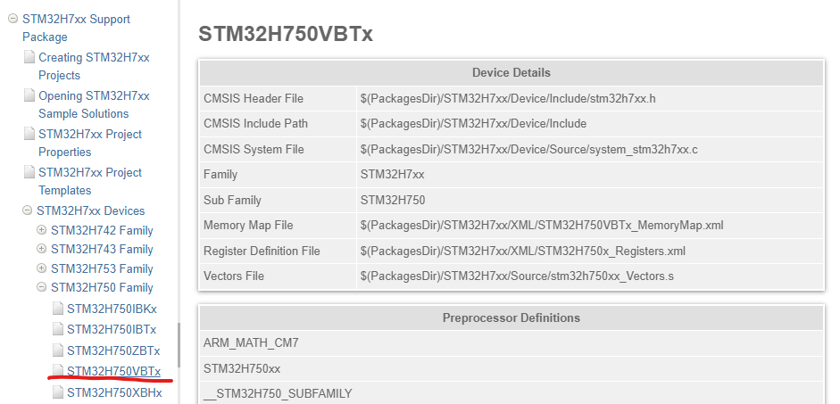

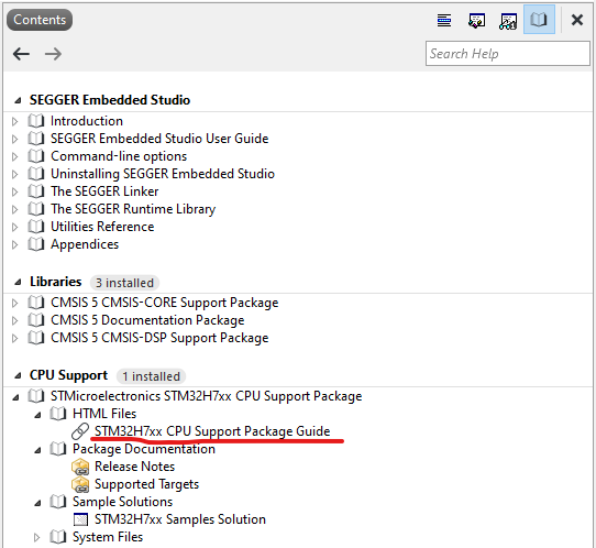

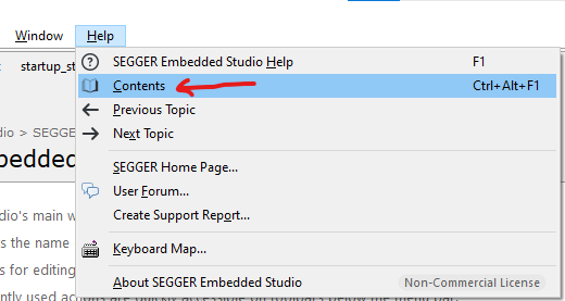

3. Embedded Studio新建项目的宏、Preprocessor Definitions和其他设置
  • 确保已经在Embedded Studio安装了对应的芯片支持包。
  • 点击 Help->Contents 打开Contents视图窗口,在此窗口中双击打开《STM32H7xx CPU Support Package Guide》文件(以STM32H7为例,其他芯片类似)
3. 在打开的页面左侧选择自己的具体的芯片型号,页面右侧就会有,Device Details,Preprocessor Definitions,Memory Segments,Project Macros
3453764-20240817155644430-1279594979.png 3453764-20240817160226135-886158528.png
请批评指正
