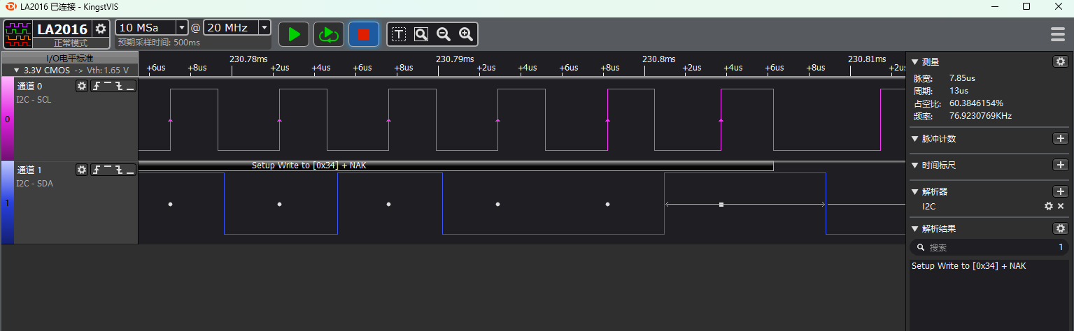

模拟i2c,检查设备是否存在,设备一直无应答
逻辑分析仪解析正常发送地址,但是设备返回nack
发表于 2024-8-20 10:28:57 | 显示全部楼层
是不是I2C地址操作错了

 楼主| 发表于 2024-8-20 16:22:30 | 显示全部楼层
eric2013 发表于 2024-8-20 10:28
是不是I2C地址操作错了
没有,之前是可以的,之后没找到,代码看着没有问题

发表于 2024-8-20 16:42:05 | 显示全部楼层
用示波器抓一下,逻辑分析仪看不出信号的变化,可能是上拉电阻太大拉不下来

发表于 2024-8-20 23:14:17 | 显示全部楼层
这个NACK看上去不是设备发出的,而是主机端时许没处理到冒出来的。设备端看上去好像没有做任何回应
