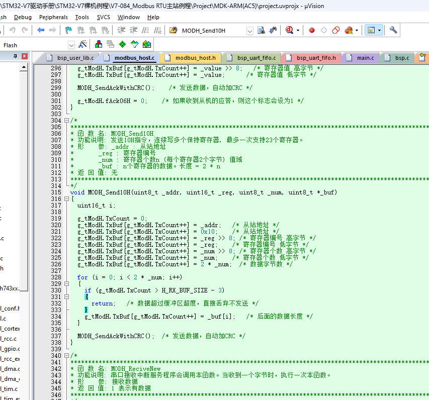

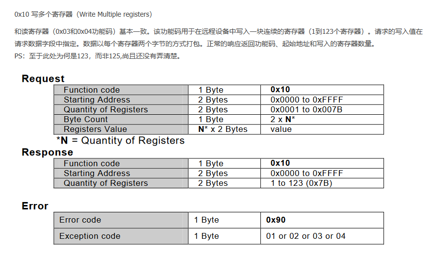

硬汉哥提供的历程中写到0x10最多支持23个寄存器是写错了吗 ,我查阅资料0x10最多支持123个寄存器
*        函 数 名: MODH_Send10H
*        功能说明: 发送10H指令,连续写多个保持寄存器. 最多一次支持23个寄存器。
*        形    参: _addr : 从站地址
*                          _reg : 寄存器编号
*                          _num : 寄存器个数n (每个寄存器2个字节) 值域
*                          _buf : n个寄存器的数据。长度 = 2 * n
*        返 回 值: 无
void MODH_Send10H(uint8_t _addr, uint16_t _reg, uint8_t _num, uint8_t *_buf)
        uint16_t i;
        g_tModH.TxCount = 0;
        g_tModH.TxBuf[g_tModH.TxCount++] = _addr;                /* 从站地址 */
        g_tModH.TxBuf[g_tModH.TxCount++] = 0x10;                /* 从站地址 */
        g_tModH.TxBuf[g_tModH.TxCount++] = _reg >> 8;        /* 寄存器编号 高字节 */
        g_tModH.TxBuf[g_tModH.TxCount++] = _reg;                /* 寄存器编号 低字节 */
        g_tModH.TxBuf[g_tModH.TxCount++] = _num >> 8;        /* 寄存器个数 高字节 */
        g_tModH.TxBuf[g_tModH.TxCount++] = _num;                /* 寄存器个数 低字节 */
        g_tModH.TxBuf[g_tModH.TxCount++] = 2 * _num;        /* 数据字节数 */
        for (i = 0; i < 2 * _num; i++)
                if (g_tModH.TxCount > H_RX_BUF_SIZE - 3)
                        return;                /* 数据超过缓冲区超度,直接丢弃不发送 */
                g_tModH.TxBuf[g_tModH.TxCount++] = _buf[i];                /* 后面的数据长度 */
        MODH_SendAckWithCRC();        /* 发送数据,自动加CRC */

以规格书为准,这个好像是我们一个产品代码的注释,没改。
发表于 2024-9-15 14:20:16 | 显示全部楼层
0x3和0x10命令中,都有一个数据长度字节,是字节,那就不能超过255,实际上一个寄存器是2个字节数据,所以这个数据长度最大是254,对应127个寄存器。只要你的缓冲区开的大不越界。读写都可以最大127个寄存器。除非编程时特别限定缓冲区大小。为啥标准协议里是123,可能那时候modicon设备的缓冲区是256字节的,除去地址命令校验乱七八糟的,最多只能容纳246个数据字节了
发表于 2024-9-15 14:22:48 | 显示全部楼层
当年我用C8051F310做modbus从局,规定只能一次读写20个寄存器,因为通信缓冲区只有50字节,而且收发复用。再大没RAM可用了。
