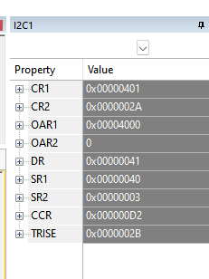

开启FreeRTOS之后,中途操作I2C 发现读写失败,调试发现是I2C_WaitOnFlagUntilTimeout里面判断超时返回busy
查看I2C寄存器SR2一直是0x00000003U  busy中
但是这路I2C只有1个设备,而且也不会同时去操作的。
通过注释代码慢慢排查,发现是LVGL操作问题,几个label设置注释掉就没问题,但是LVGL显示到LCD是通过SPI1去操作的,和这个I2C1有什么关系吗
求问有大佬遇到过这个情况,或者看看有可能得原因?

这个问题,之前论坛有个类似的问题,是HAL库的处理问题导致的。你单步跟踪下,看看是不是有个函数执行的时候操作状态不对。

通过一段段代码分别注释慢慢排查,发现是LVGL操作问题,有几个label设置文本注释掉就没问题,但是LVGL显示到LCD是通过SPI1去操作的,和这个I2C1有什么关系吗
会是时钟线影响到么

可能是读写I2C的过程中被切到高优先级任务而且长时间没返回,你的spi写lcd的优先级是不是比写I2C高,把spi和i2c任务都放到同一优先级试试

解决了 确实是优先级的问题
调整了下 确实好了
之前I2C读写所在任务优先级是osPriorityNormal
lvgl的lv_timer_handler所在任务优先级是osPriorityNormal1,改成osPriorityBelowNormal7就没异常了

hal库很多处理都是死等标志位,如果标志位没及时更新就会导致hal库处理时间过长,如果放在高优先级就是一直占用cpu,没有时间让出来给低优先级任务

如果能用dma就用dma,传输速率慢点,但不会占用过多cpu时间
